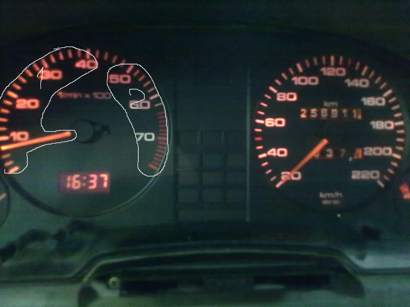

Перегорели лампочки на тахометре, вообщем заменил все лампочки. и появилась такая картина. на фото видно (качество пфф с мобилы). на тахометре рис 1 — горит ярко (с 1000 до 4000). Вторая половина рис 2 — вообще негорит (с 5000 до 7000 тыщ), раньше вроде горела. Посмотрел сзади, там даже место под лампочку нет. а как тогда раньше горела? А спидометр как вообще как горел штатно так скажем так и горит. я имею ввиду сслабовато по сравнению с тахометром рис 1. Почему так, лампочки все одинаковые новые 12v 1.2 вата, а горят с разной мощностью. Даже стрелки по разному горят У многих аудиводов всё ровно горит. как же мне так сделать?
30052012169.jpg [ 121.44 КБ | Просмотров: 4340 ]
30052012170.jpg [ 246.52 КБ | Просмотров: 4340 ]

Я так думаю ты просто пропустил там тоже снизу вроде к 7000 тыс лампочка стоит

Не горит одна лампа, которая находится поблизости с сигнальными.

на фото где крестик по идее должна лампочка быть ...вроде так, так её нет видно) или где еденица стоит может она? и доп вопрос. красным помечено это за лампы?
2725699.jpg [ 166.19 КБ | Просмотров: 4317 ]

Подсветка приборов это исключительно те лампочки, которые по периметру стоят.
Приборка универсальная на разные комплектации авто, так что то, что заклеено для твоей не нужно!
А лампочки вроде нужны на 2 Вт, а не на 1,2 Вт, но не помню точно... У меня у самого, после замены также сектор темноватым стал, думаю лампочки дерьмовые!!!

ну на счёт комплектации Валерий, у меня не горит зелёная лампа габаритов. вот. а по мощности какие стояли 1.2 я те и поставил. все равно непойму почему сектор 5-7 тыщ негорит, это неможет быть от лампочки) раньше же горел. по периметру, тогда почему где крестик ее нет??
Да это она - ПРОВЕРЯЙ, меняй - проверяй дорожки к лампочке (с обратной стороны платы) чтобы были не протёрты...
1.2 тоже стояло и сейчас 1.2 стоит...
2 конечно можно поставить... но немцы как то хитро всё рассчитали... если понаставить 2ватные - то другие лампочки тусклее светить будут (в печке и пепельнице)...

Долго заорачивался с приборкой, ровного света доблся только при полной переборке, сдирании староо лака и краски и покраски по новой... лампы заманался подбирать они все одинаковые, но светят блин по разному...
