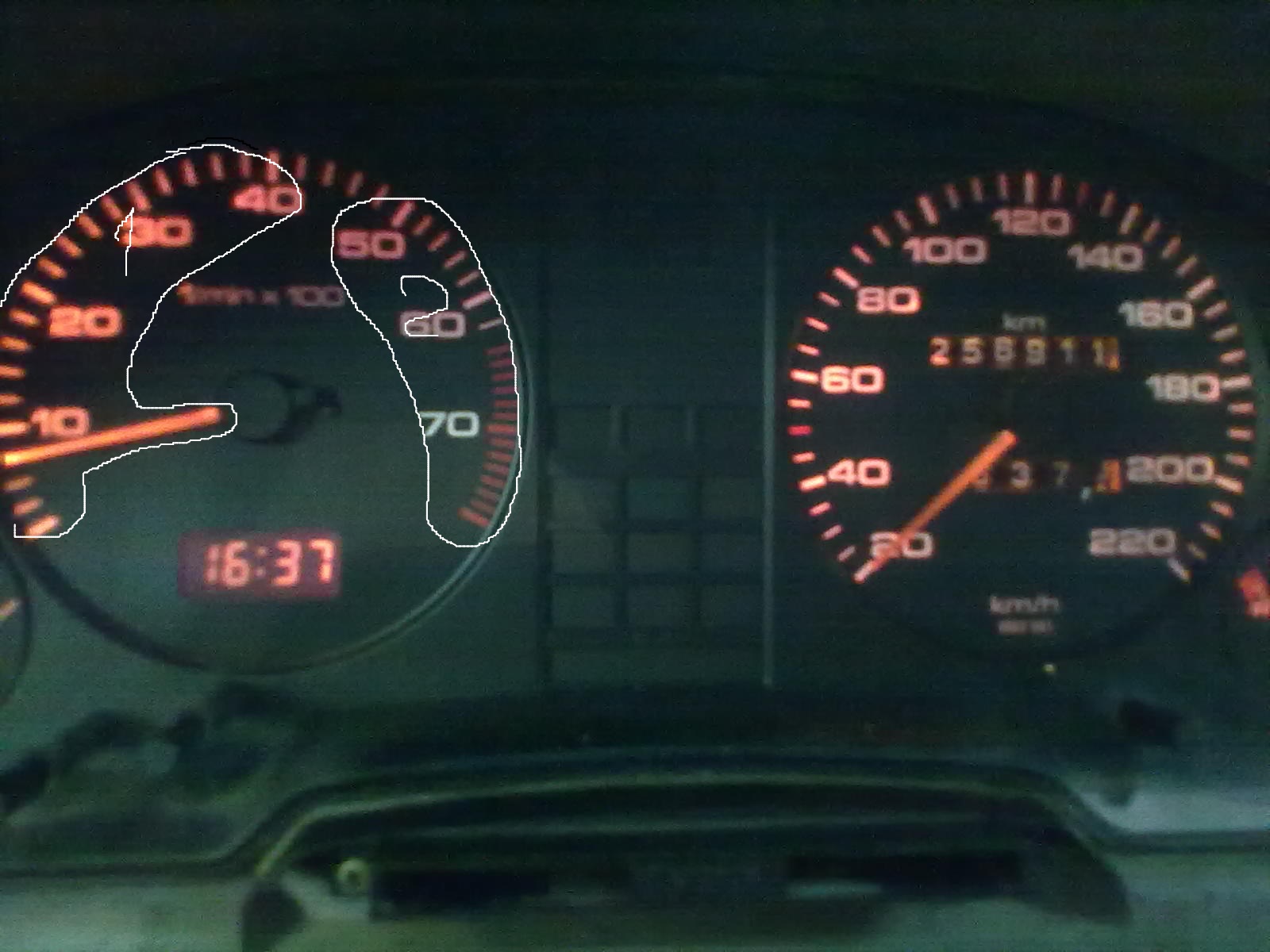

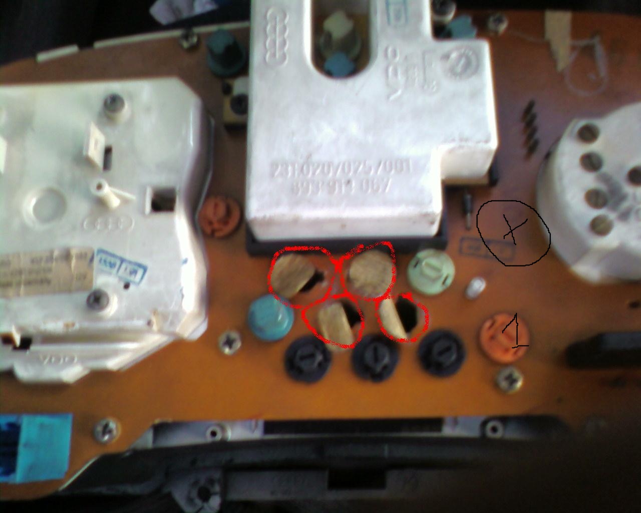

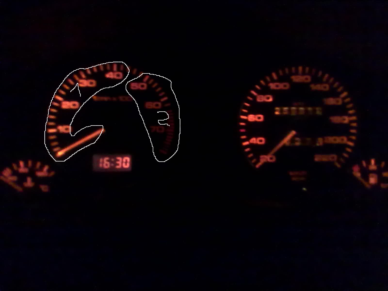

Перегорели лампочки на тахометре, вообщем заменил все лампочки. и появилась такая картина. на фото видно (качество пфф с мобилы). на тахометре рис 1 — горит ярко (с 1000 до 4000). Вторая половина рис 2 — вообще негорит (с 5000 до 7000 тыщ), раньше вроде горела. Посмотрел сзади, там даже место под лампочку нет. а как тогда раньше горела? А спидометр как вообще как горел штатно так скажем так и горит. я имею ввиду сслабовато по сравнению с тахометром рис 1. Почему так, лампочки все одинаковые новые 12v 1.2 вата, а горят с разной мощностью. Даже стрелки по разному горят У многих аудиводов всё ровно горит. как же мне так сделать?

Я так думаю ты просто пропустил там тоже снизу вроде к 7000 тыс лампочка стоит

Не горит одна лампа, которая находится поблизости с сигнальными.

на фото где крестик по идее должна лампочка быть ...вроде так, так её нет видно) или где еденица стоит может она? и доп вопрос. красным помечено это за лампы?

Подсветка приборов это исключительно те лампочки, которые по периметру стоят.
#6     Re: Подсветка приборки. Вопрос?! 31 май 2012, 23:05
Приборка универсальная на разные комплектации авто, так что то, что заклеено для твоей не нужно!
А лампочки вроде нужны на 2 Вт, а не на 1,2 Вт, но не помню точно... У меня у самого, после замены также сектор темноватым стал, думаю лампочки дерьмовые!!!

ну на счёт комплектации Валерий, у меня не горит зелёная лампа габаритов. вот. а по мощности какие стояли 1.2 я те и поставил. все равно непойму почему сектор 5-7 тыщ негорит, это неможет быть от лампочки) раньше же горел. по периметру, тогда почему где крестик ее нет??

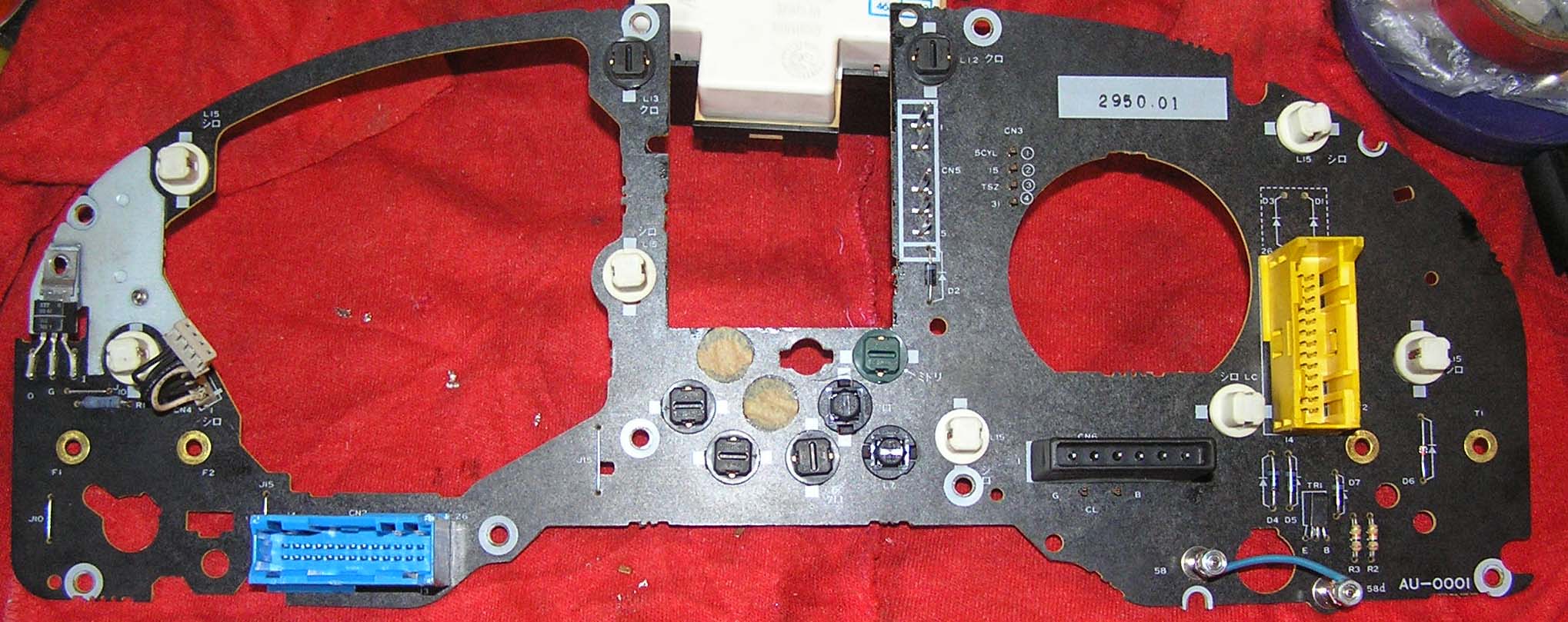

Ну вот моя плата приборки. Подсветка это все белые держатели!
Раньше тоже было все изумительно, а теперь плохо светит в районе 60-80 км/час, хоть там и лампочка стоит, думаю, все таки, что такое качество лампочек.

Да это она - ПРОВЕРЯЙ, меняй - проверяй дорожки к лампочке (с обратной стороны платы) чтобы были не протёрты...
1.2 тоже стояло и сейчас 1.2 стоит...
2 конечно можно поставить... но немцы как то хитро всё рассчитали... если понаставить 2ватные - то другие лампочки тусклее светить будут (в печке и пепельнице)...
