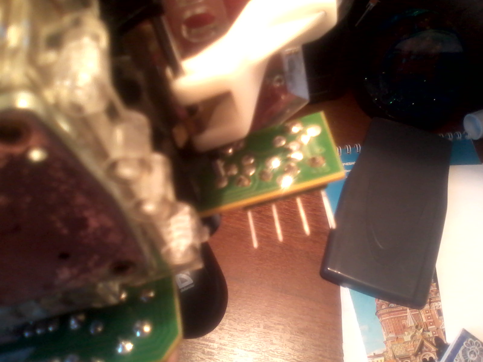

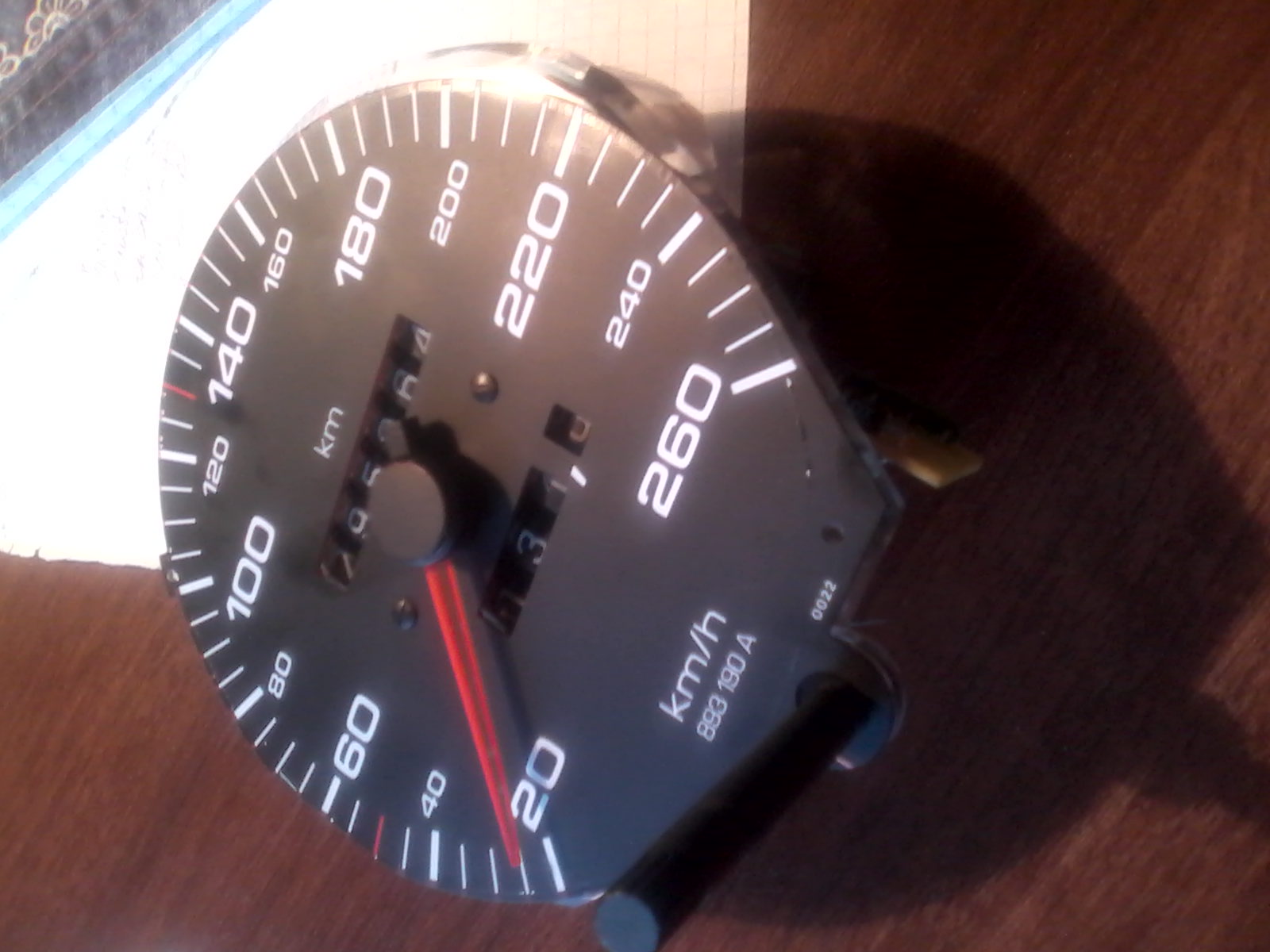

Привет. Не работает спидометр и одометр на купленной А90. Перелопатил всё что связано с ремонтом спидометра, одометра, пропаивал контакты на плате, пропаивал три контакта на шаговом двигателе, также замерял сопротивление на этих контактах, не помню цифры, но очень близко к цифрам из какого то отчёта, до этого менял датчик на коробке, к датчик приходит 7 с копейками вольт. Ставил эту приборку на свою восьмидесятку - тоже спидометр не работает. может есть какие нибудь соображения? ток подать на эти четыре ножки или ещё что7

Такая же беда. Только у меня то работает то нет иногда постучеть надо. сначало вообще не работал тоже пропаял дорожкина плате без результатно помоглла перепайка коденсатора, теперь в основном работает иногда приходится стукнуть.
#3     Re: Спидометр. Не работает совсем. Так было при покупке. 13 апр 2012, 18:38
если импульсы с датчика идут а он не работает, то причину нужно рыть в самом спидометре. пайка вещь не вечная и иногда даже с лупой трудно найти обрыв.

#4     Re: Спидометр. Не работает совсем. Так было при покупке. 22 апр 2012, 22:38
Устранил проблему электрик, с его слов в самом спидометре на платке поменял какието фигнюшки - диоды или конденсаторы сдохшие.
#5     Re: Спидометр. Не работает совсем. Так было при покупке. 24 апр 2012, 18:30
конденсаторы имеют свойство с годами пересыхать и терять ёмкость.
