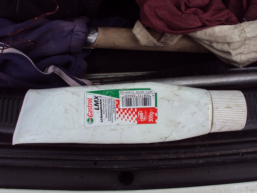

#7     Re: Чиню гену чаще, чем меняю масло 03 апр 2012, 20:16
Я пользуюсь вот такой смазкой (зеленая)
DSC02041_.jpg [ 187.48 КБ | Просмотров: 6225 ]

#8     Re: Чиню гену чаще, чем меняю масло 04 апр 2012, 08:27
Смазка для шрусов подойдет?
У вас задний подшипник плотно вставляется? У меня он вставляется в пластмассовую фигню и она уже в гену. Так вот все это как то ненадежно выглядит.

#9     Re: Чиню гену чаще, чем меняю масло 04 апр 2012, 15:21
я тоже пользуюсь смазкой как на фото, а енератор поставил с ваз 2110, только шкив перекинул и верхняя планка с креплением у меня без зубцов(снял) встал как родной , под шкив шайбу подобрал , снял с родного генератора, 2 года все нормально пока.
