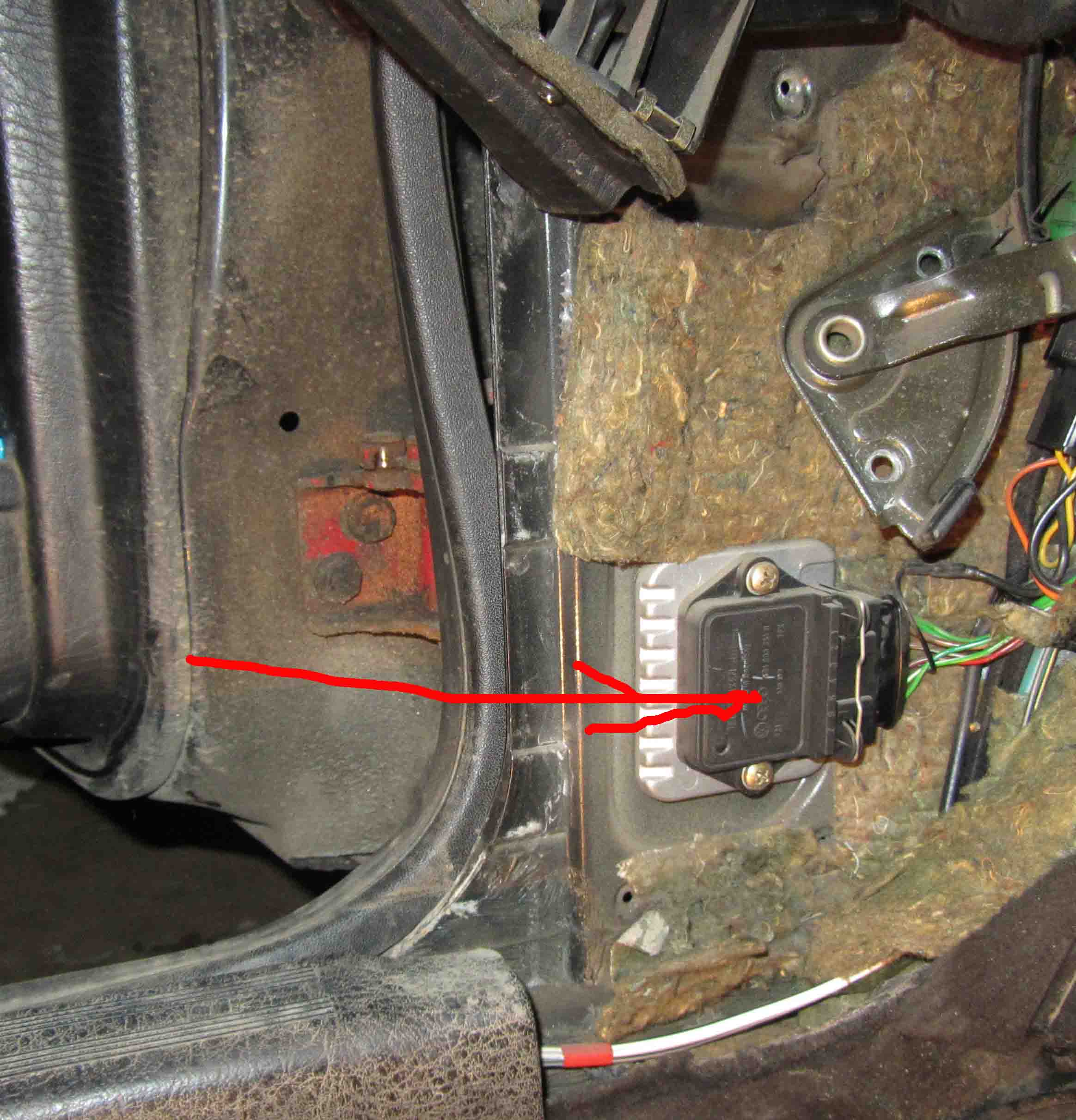

Господа, у меня таже проблема. Троит, когда сырая погода, уже все перебробывал, но проблема осталась. Двигатель АВТ 90 лошадей В4 93 год. Мне тоже нужно коммутатор смотреть а вообще он на всех машинах есть? Где его найти, уточните пожалуйста.
#8     Re: Троит по непонятной причине, помогите! 16 мар 2012, 10:01
Вот он где прячется-под левой коленкой... ;)

#10     Re: Троит по непонятной причине, помогите! 16 мар 2012, 12:50
Классная фотка, только у меня нет этой славной коробочки. Пусто там, соответственно вопрос: куда теперь нужно лезть? Еще раз повторюсь; троит, когда сырая погода.
