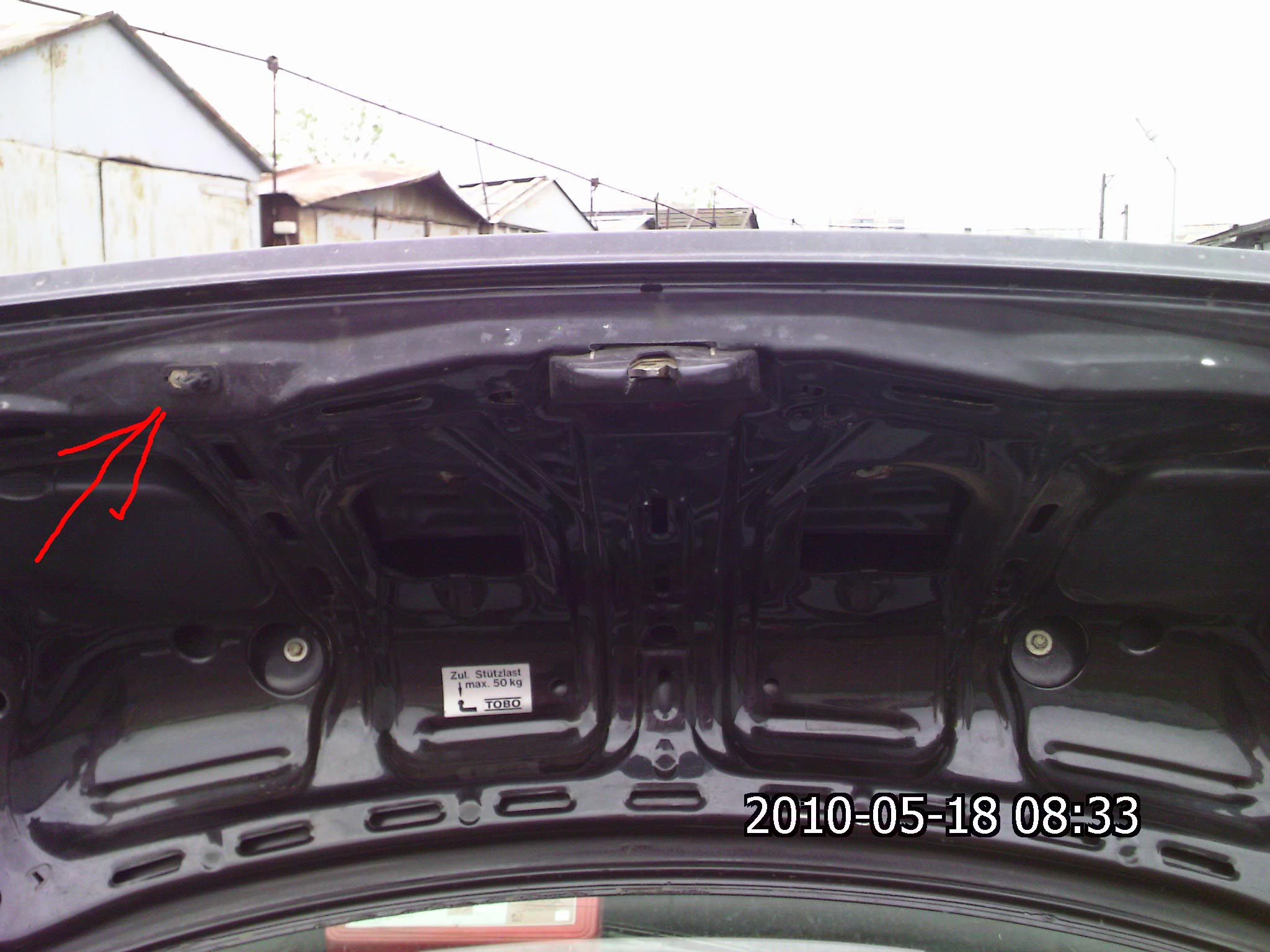

Антон, провода ломаются слева у заднего фонаря за запаской!!! А концевик вот он.....
Концевик на крышке багажника.jpg [ 241.65 КБ | Просмотров: 5672 ]

#8     Re: Освещение багажника (где выключатель?) 24 янв 2012, 18:19
Валерий, я опередил вас=) по проводу и нашел, хорошо что целый.
#9     Re: Освещение багажника (где выключатель?) 24 янв 2012, 18:22
Ну и ладненько!! :D Главное сделал.
Я уже увидел, но не стал удалять пусть останется для других!!!
