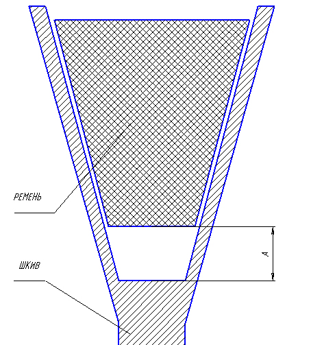

Мужики, ну это то совсем просто!!!
все зависит от того провалился ремень до дна шкива или нет. Ремень работает Только боковыми поверхностями. Вот условная картинка. Если на новом ремне размер А почти ноль, то пора менять шкив!!!
Правда и здесь есть выходы, не совсем корректные, но... У нас ремень стоит профиль 0, а можно на изношенный шкив поставить профиль А, он чутка пошире... и снова вперед ;) . Но в дальний путь на таком лучше не уезжать.
