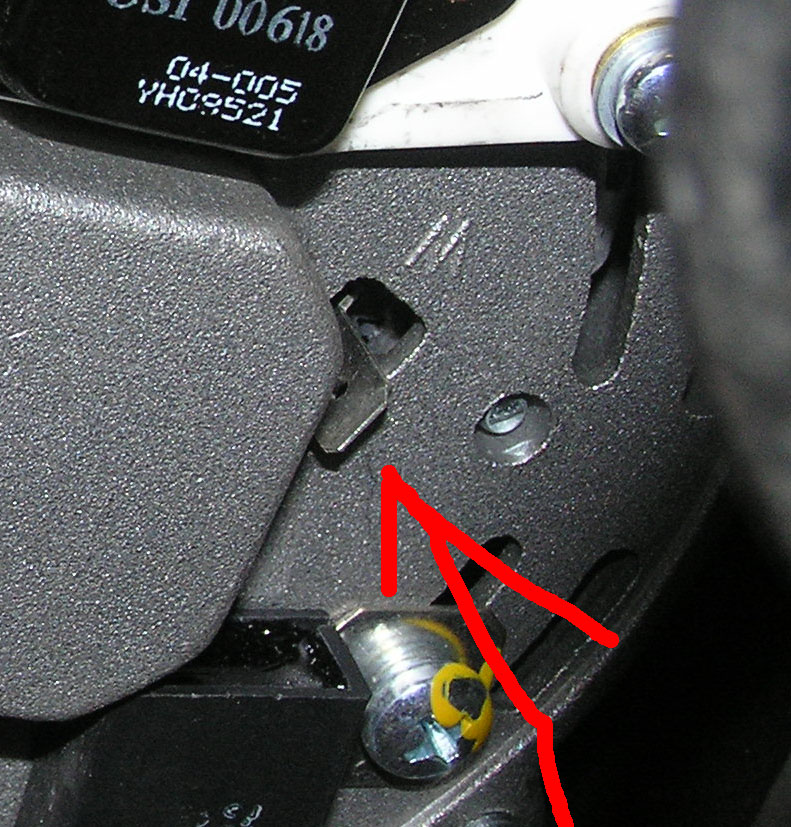

#9     Re: тахометр 08 ноя 2011, 16:20
Дима, что то припоминается мне, что на генераторе клемма W предназначена для подключения внешнего тахометра.
Я вроде что то давно читал про свой новый генератор. Только как подключается не знаю - поройся в этом направлении.
Вот такая клемма на генах существует
Клемма W.jpg [ 220.02 КБ | Просмотров: 4828 ]
