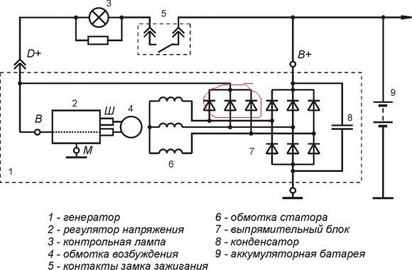

#3     Re: ГЕНЕРАТОР 14 окт 2011, 18:19
17В под нагрузкой? если да , то диодный мост исправен, тут или неисправность реле генератора  или дополнительных диодов через которые подается напряжение на реле.Если будут неисправны один или два из трех доп.диодов то напряжение на реле будет низкое и реле будет пытаться поднять напряжение на выводе.

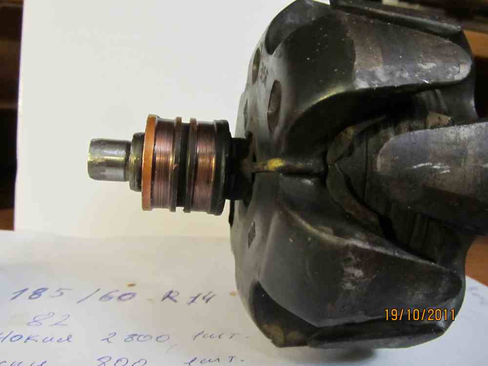

#9     Re: ГЕНЕРАТОР 19 окт 2011, 19:08
ВЕЧЕР ДОБРЫЙ ВСЕМ !!! ТЕМУ СОЗДАВАТЬ НЕ СТАЛ И ТАК ВРОДЕ ПРО ГЕНЕРАТОР РАЗГОВОР ПОЙДЕТ . НА ДНЯХ ЗАСВИСТЕЛ ПОДШИПНИК НА ГЕНЕРАТОРЕ РЕШИЛ ПОМЕНЯТЬ СРАЗУ ДВА , ЗАКАЗАЛ БОШ , ЖДУ , А ВОТ СТОЛКНУЛСЯ С ТАКОЙ ПРОБЛЕМОЙ - НА РОТОРЕ ( НА ЗАДНЕЙ ЕГО ЧАСТИ ) ЕСТЬ КОНТАКТНЫЕ КОЛЬЦА НУ ПО КОТОРЫМ ТРУТСЯ ЩЁТКИ , ТАК ВОТ ОНИ С РЕАЛЬНЫМИ БОРОЗДКАМИ ТАКИМИ (Т.Е ВЫРАБОТКА), МНЕ ПОСОВЕТОВАЛИ ПОМЕНЯТЬ РОТОР , НО СТОИТ ОН НЕМАЛО. ВОПРОС--- КТО НИБУДЬ МЕНЯЛ ЛИ ВОТ ЭТИ КОЛЬЦА ИЛИ ОНИ ЗАМЕНЕ НЕ ПОДЛЕЖАТ ??? ДА И ВООБЩЕ НУЖНО ЛИ ИХ МЕНЯТЬ ИЛИ ТАК СОЙДЕТ , ПОДСКАЖИТЕ ПОЖАЛУЙСТА ???: , ЗАРАНЕЕ СПАСИБО! ФОТО ПРИЛАГАЮ...
КОЛЬЦА.jpg [ 31.87 КБ | Просмотров: 11055 ]
#10     Re: ГЕНЕРАТОР 19 окт 2011, 19:28
Воря я у себя менял их, стоят на рынке не дорого, Берешь мощную отвертку, отколупываешь ( можешь отпаять) от каждого кольца провод обмотки и снимаешь кольца . У меня сошли легко. Обрати внимание, кольца не отдельные это единая цельная конструкция. Насаживаешь новые и припаеваешь провода. 20 минут и готово. С другой стороны можешь ездить пока не протрется кольцо до пластика, страшного ничего не произойдет!!! В лучшем случае заряд пропадет.
