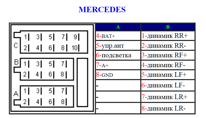

Игорь, думаю, что распиновка такая см. фото.
Вот из рисунка ( с автоэлектрика) видно что выв 7 выход на антенну , по картинке Игоря там АСС. Если на вых ант подать + можно его спалить . Игорь, если рисунок с корпуса майфуна то верь ему ,если с тырнета то поосторожнее . Скорее всего LAMP -подсветка .

Изображение Вот нашел распиновку. Штырь 6 (Lamp) действительно оказался подсветкой. Штырь 7, как я понимаю, от замка зажигания. Что такое поз.5 ? - Управляющий сигнал на антенну.
Рисунок надежный.
Проверить просто -если при включении майфуна на этом выводе появляется +12В относительно массы то это он .

Кто он ? Для чего он нужен ? Как он управляет антенной ? Сергей, можешь написать мне или нарисовать подключение нижнего разъема ? Например, провод от такого-то штыре подсоединить туда-то, а провод от такого-то штыря - туда-то. Короче, схему. А то спалю нах...
Игорь, в твоей распиновке и написано же - питание антенного усилителя (а у тебя он есть -стоит активная антенна или что то подобное?) и т.д. ...
Тебе для начала надо подключить + 12 В на клемму 4, а массу на клемму 8 и динамик на любой выход, после чего можно включать. Если не заработает, то еще + 12 В на клемму 7 подать (некоторые системы сделаны, чтобы работали только от замка зажигания, хотя я считаю это неправильным - у нас на Ауди работает и без замка!)
