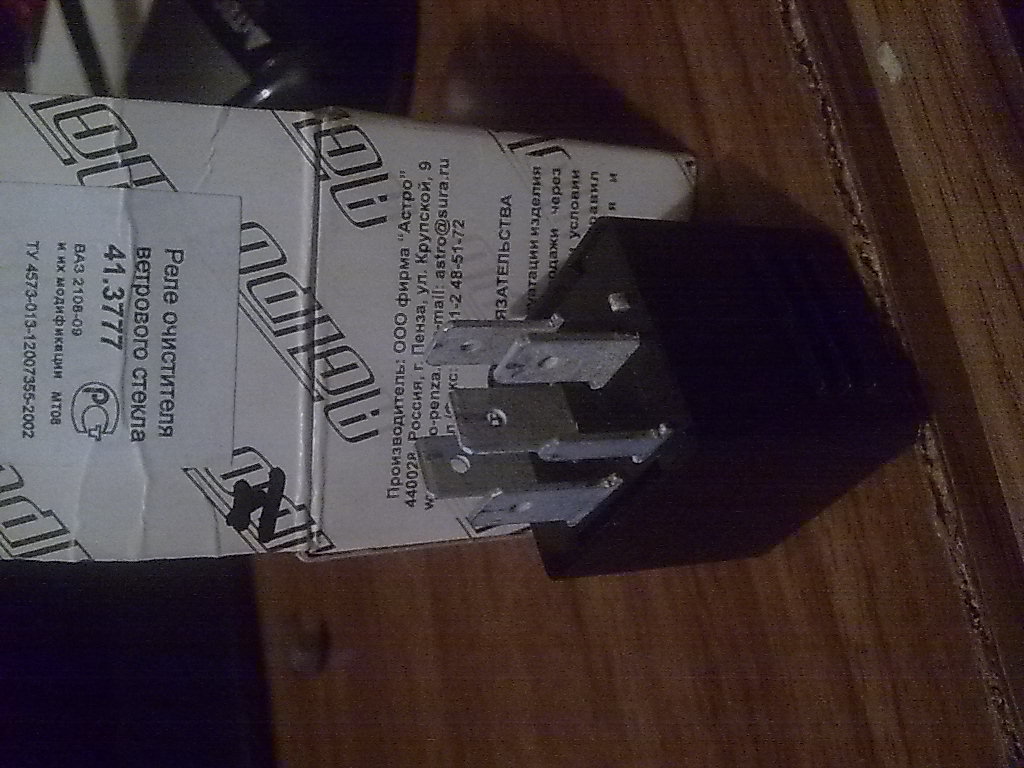

#6     Re: Дворники. 15 сен 2011, 21:37
я ставил от 2114 с программируемой паузой,подошло без проблем.реле выглядит вот так(коробка не от этого реле!) :
Фото433.jpg [ 149.4 КБ | Просмотров: 5794 ]

#8     Re: Дворники. 15 сен 2011, 23:44
что толку от вида реле? нужен номер!
Номер реле от таза для регулируемой паузы - 54.3777 (от 10-ок вродь нового образца)

#9     Re: Дворники. 15 сен 2011, 23:48
сег. зашёл в ТАЗоМаГ - но, забыл первые цифры .., 3777 , так вот там есть то что нам нужно 54,3777 (стоили 180 р), так же есть 34,3777 (точно не помню) 215 рублей. (продавцы помочь не смогли).
завтра на лоб запишу - и поеду, возьму.
#10     Re: Дворники. 16 сен 2011, 05:25
Во, Сереж, а пауза такая же как и на наших или подольше? Мне наша пауза не нравится - часто очень, чуть замедлить хочется, но лезть просто так лениво, а вот в запас взять и потом может вообще паузу с регулятором сделать... А что жигулевское стоит?
Валерий, реле 411.3777 для ваз 08-09 стоит 150-180руб.пауза устанавливается от 1 до 45сек.начальная установка 4 сек.
