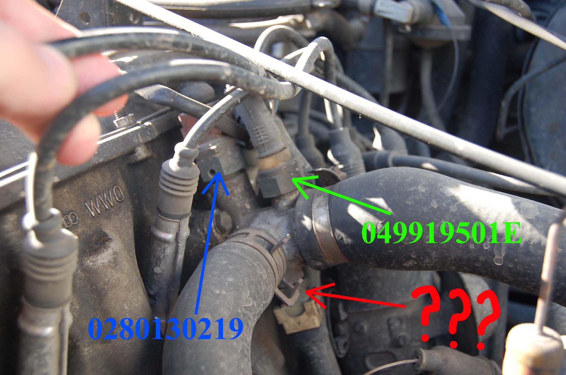

Вопрос вообщем вот в чем:у меня отсутствует термовременной выключатель(не было как купил,а вместо него вкручен датчик как на впускном коллекторе :evil: :evil: :evil: ) я сам был в шоке,когда недавно разбирался ну и соответственно не работает ПФ,а скоро холода и вообще не заведусь...сейчас стоит чудо-кнопка и она спасала,хотел восстановить и убрать колхоз,но цена на этот датчик -жесть в (034 906 163-его номер) :shock: :shock: :shock:...объехал кучу разборок в поисках но безрезультатно...
скажите,есть ли аналог этого ТВВК??или у кого-нить он есть ненужный??и еще просьба:сфоткайте как он выглядит,а то я на разборках объясняю, а на меня смотрят как на иностранца...заранее спасибо

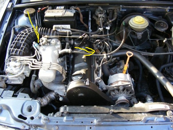

вот только это нашел ,ближний к двигателю:
датчики JN.jpg [ 197.44 КБ | Просмотров: 7335 ]
1.jpg [ 113.08 КБ | Просмотров: 7335 ]

#5     Re: ТВВК 20 окт 2011, 21:08
Валерий это ТермоВременнойВКлючатель пусковой форсунки.замен нет, а цена нового начинается с 4000р.

#6     Re: ТВВК 21 окт 2011, 00:57
VZor44 писал(а) :
Сергей, или я что-то недопонял, или это температурный датчик на "мозги". Если последнее, то они одут двух видов: под скрепку и с резьбой. И если это синий, двухконтактный, то у нас неоригинал стоит около 200 рэ.
Валер, на ке3 и на ке мотронике мозг управляет пусковой форсункой а здесь вот эта фиговина, это механический выключатель, работает в зависимости от температуры ОЖ
#7     Re: ТВВК 21 окт 2011, 08:34
Ну как у вас тут все сложно!!! :shock:
Можно нос сунуть?! ;)
Вообще то такие штуки колхозом можно заменить мне кажется... поставить датчик температуры типа того, что на радиаторе и его включить в цепь реле или электромагнитного клапана... вот вам и желаемая комбинация наверное ... и совсем не за 4000 руб ..... или там совсем что то механическое, я конечно конструкции вашей не знаю...???
