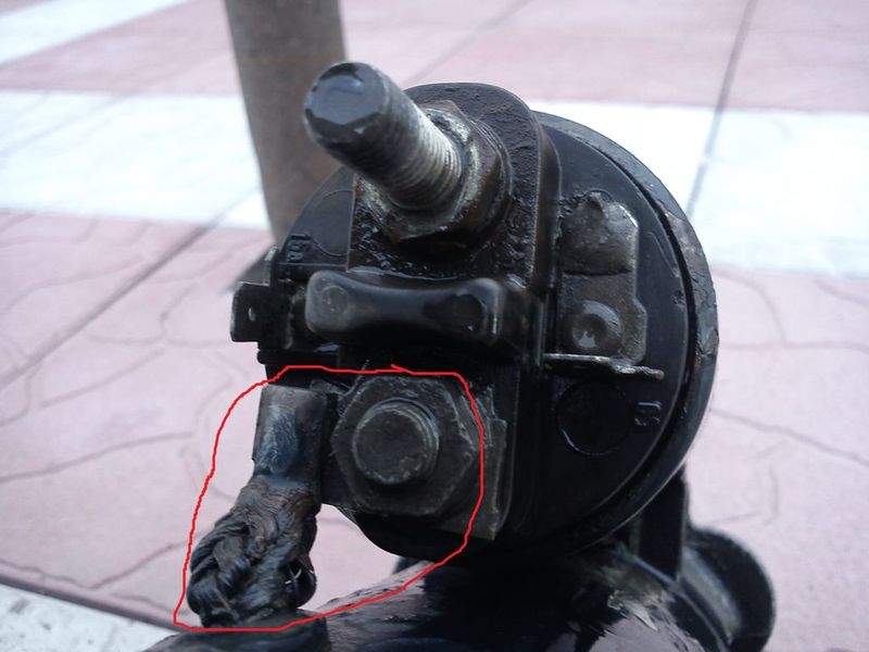

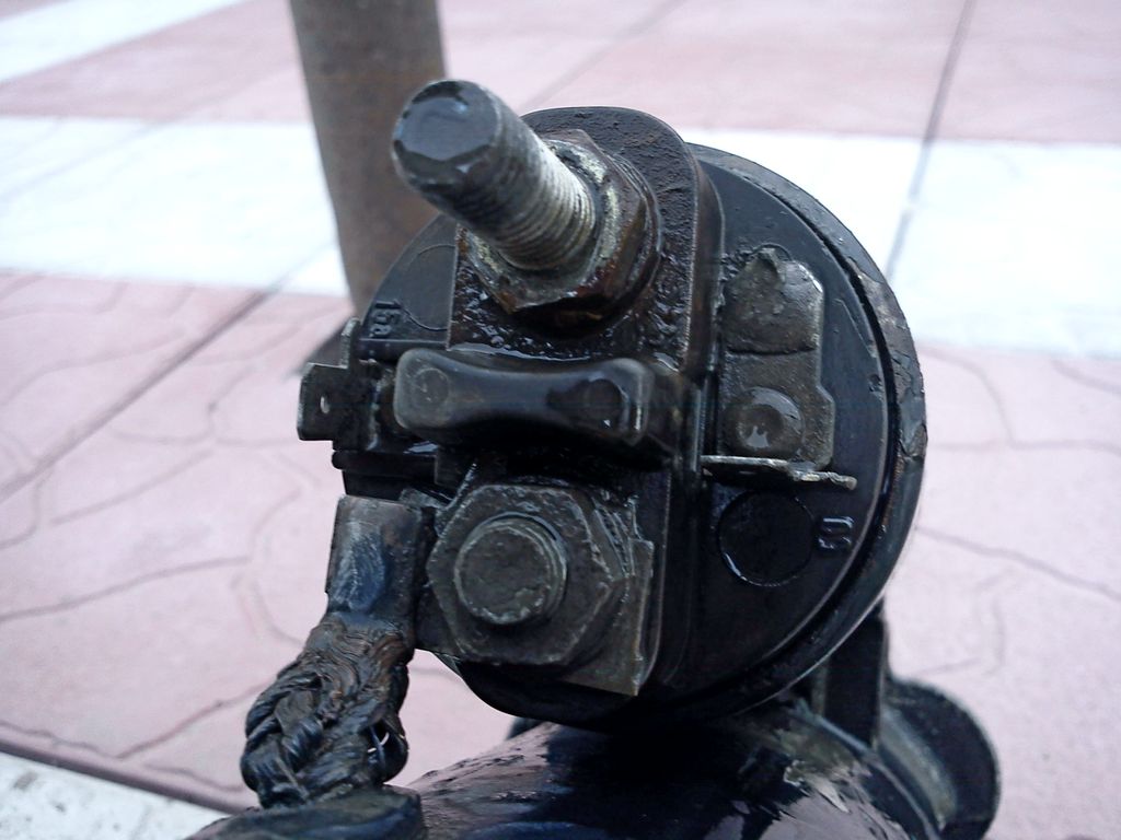

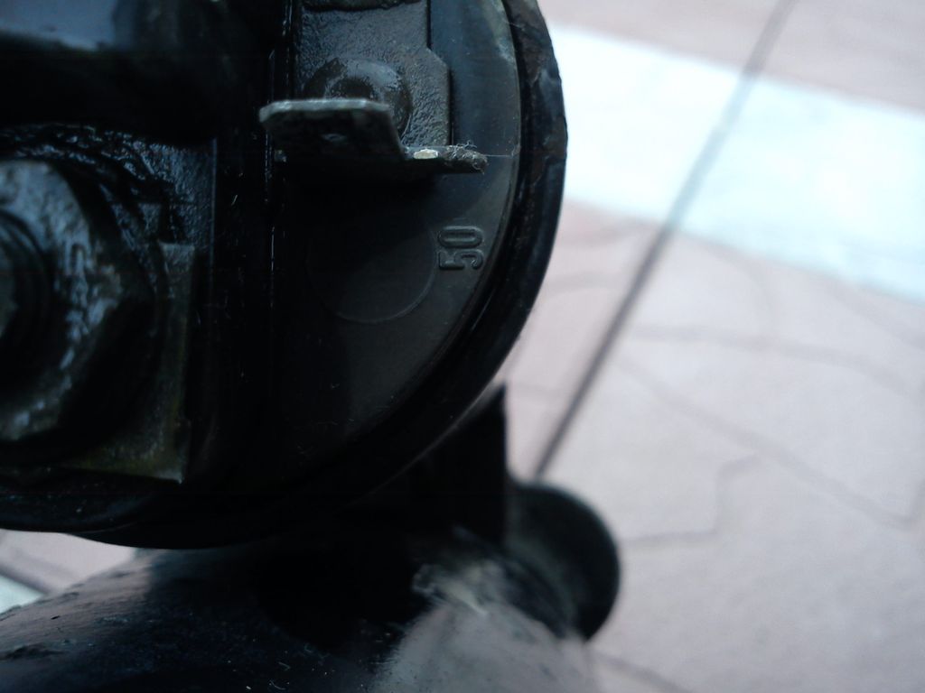

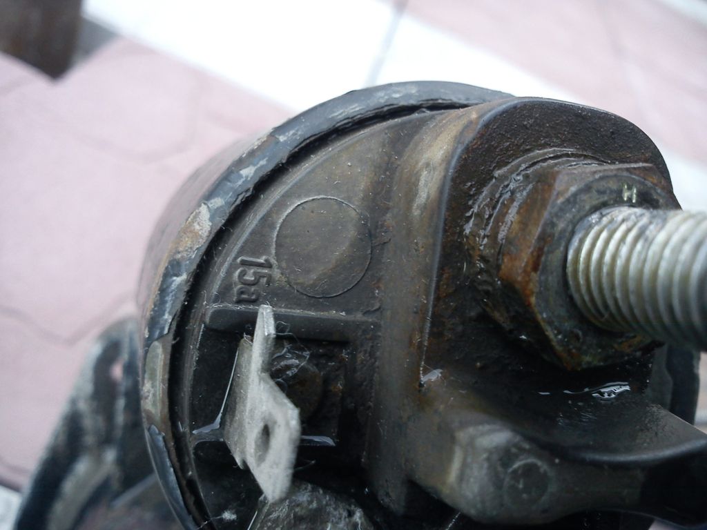

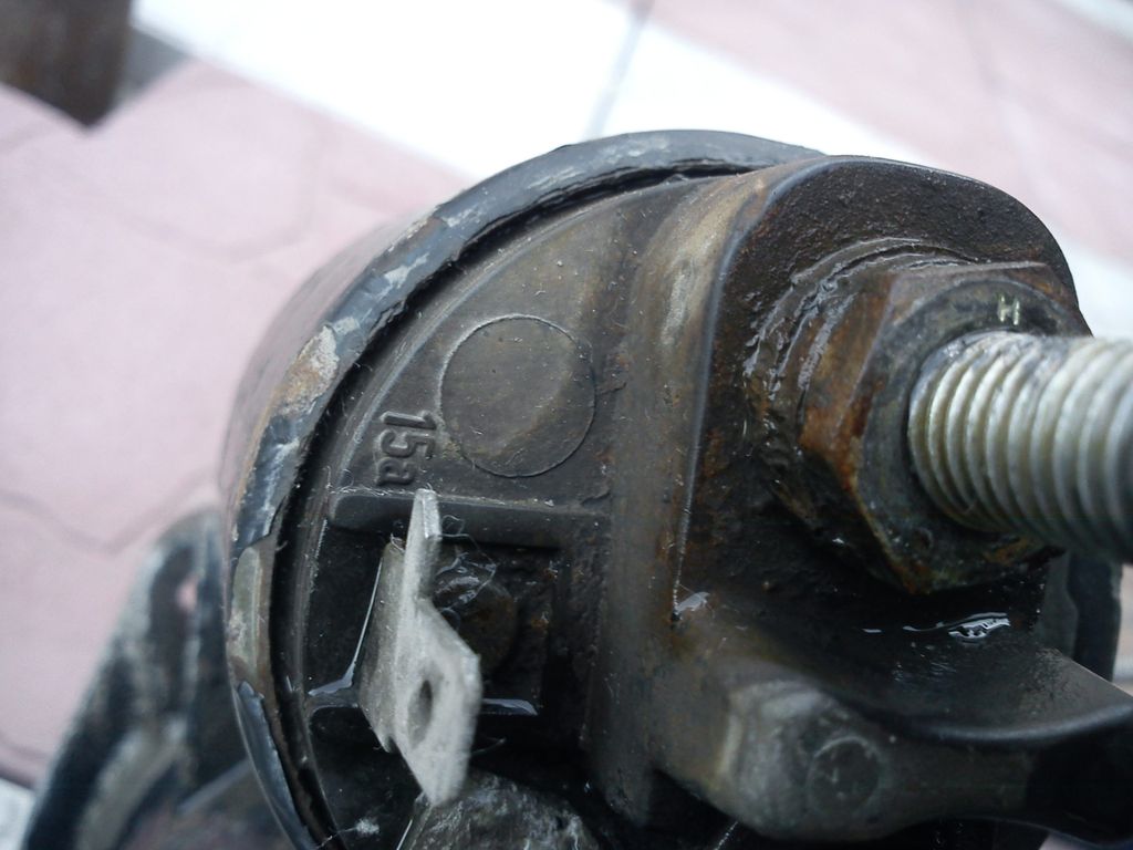

вобщем сняли с отцом стартер на переборку, по причине что он не воротит двигатель а сам крутится...
ну и вобщем когда снимали, то обнаружили, что один контакт на втягивающем реле был не подключенным... (фото, контакт с подписью "15а" ) что туды должно подключаться? или это для моделей с 5-и цилиндроваными двигателями?
П.С. возможно будут еще вопросы по стартеру, буду отписываться....
Комментарий к файлу: вот этот контакт с подписью "15а" был не подключенным никуда....
DSC01282.JPG [ 106.37 КБ | Просмотров: 8215 ]
Комментарий к файлу: этот был подключен.....
DSC01281.JPG [ 67.55 КБ | Просмотров: 8215 ]

#2     Re: Стартер 27 май 2011, 21:57
Клемма 15а к пусковому клапану у K-JETRONIC, если не путаю.
#3     Re: Стартер 27 май 2011, 22:54
ну тогда понятно :) спс)

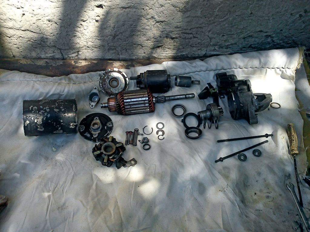

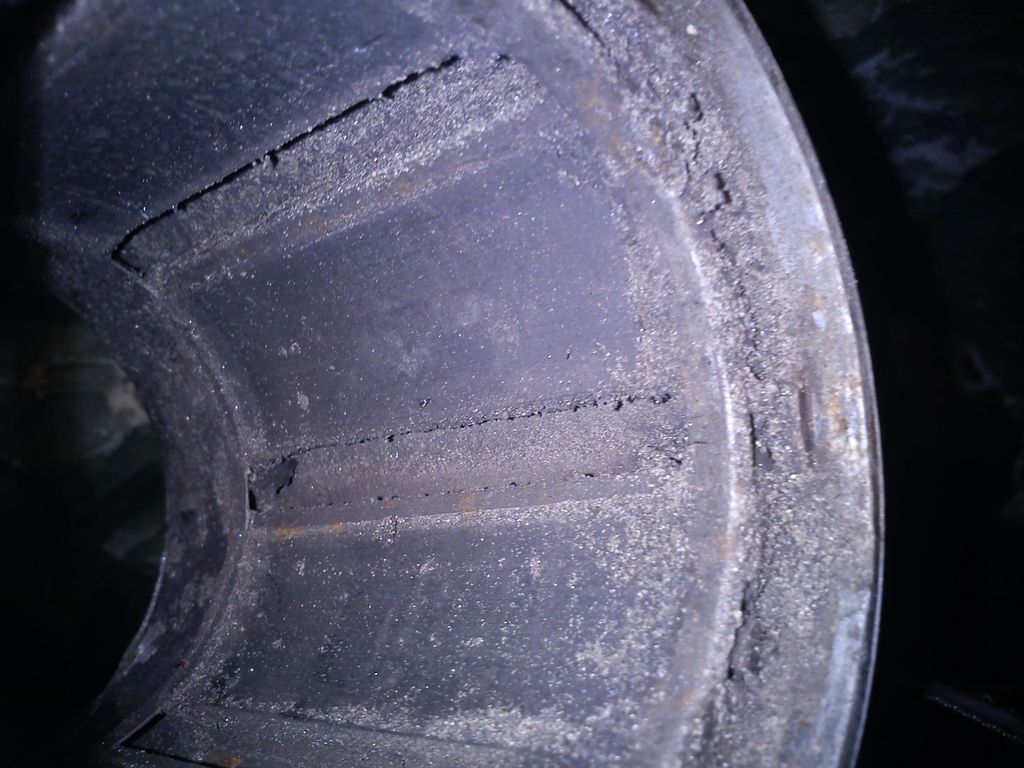

значится так: разобрали стартер, и вот что увидели:
1) забитый песком
2) щетки подтертые (будут меняться)
Вымыли все это дело в керосине, прополоскали бензином и вот что получается: стал порезвей, и не клинит... http://www.youtube.com/watch?v=rY8csab92Yk по сравнению с этим http://www.youtube.com/watch?v=LXbpxEo4oag

Комментарий к файлу: вот песочек тут) можна было картошку садить)
DSC01294.JPG [ 142.95 КБ | Просмотров: 8190 ]

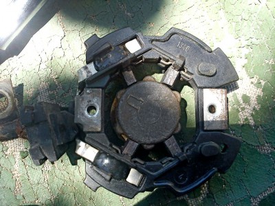

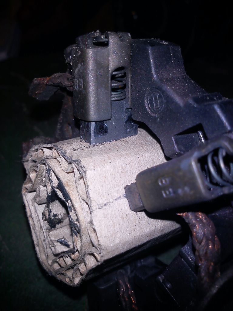

Комментарий к файлу: остаток щеток... меньше чем минимум по мануалам (11.5мм остатка быть должно)
DSC01292.JPG [ 127.03 КБ | Просмотров: 8190 ]
Комментарий к файлу: все промыто, осталось собрать....
DSC01299.JPG [ 158.85 КБ | Просмотров: 8190 ]

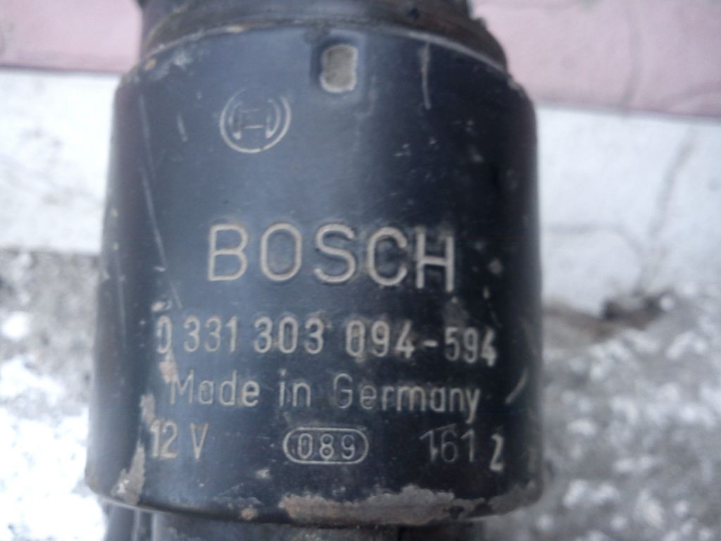

еще вопрос: щетки на стартер продаются вместе с проводом? (отмечен на фото) паять ничего не нада? и они одинаковые для всех стартеров BOSH на Audi 80 ?
Комментарий к файлу: ВОТ МАРКИРОВКА, ПРАВДА ЭТО НА ВТЯГИВАЮЩЕМ
DSC01284.JPG [ 84.18 КБ | Просмотров: 8186 ]

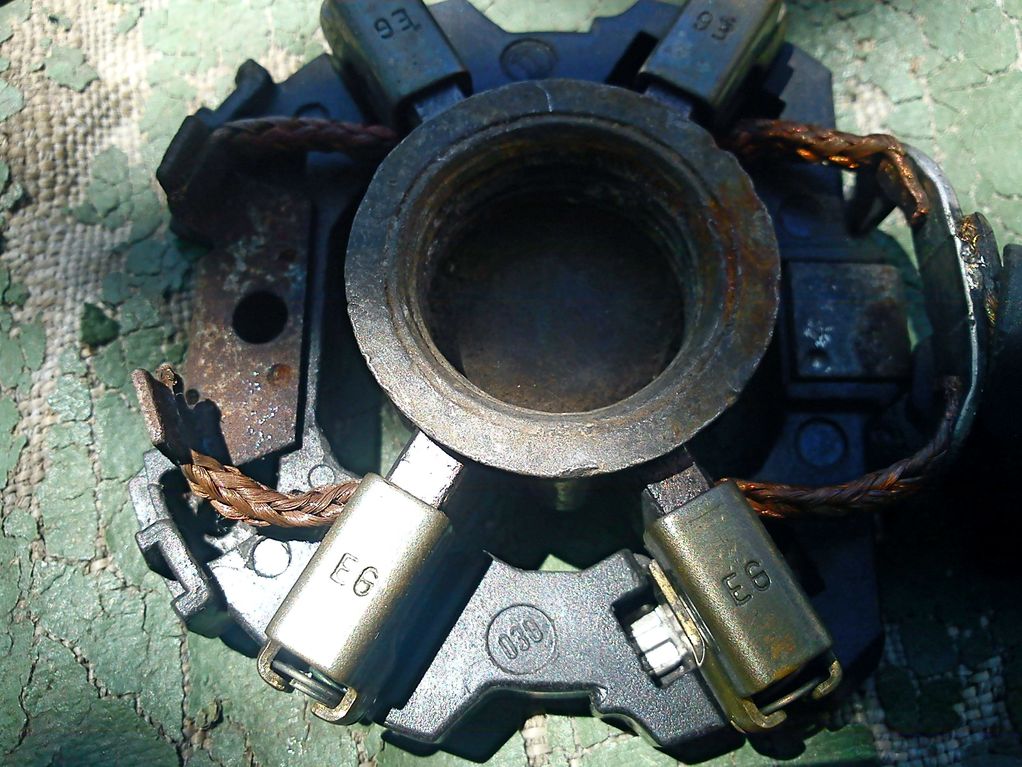

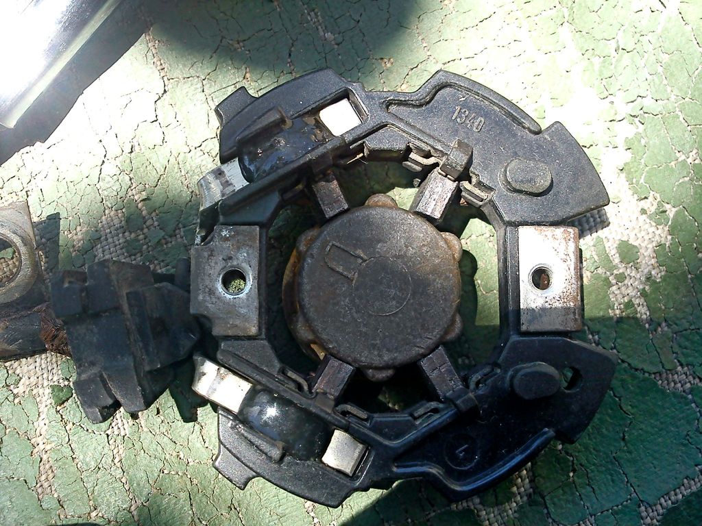

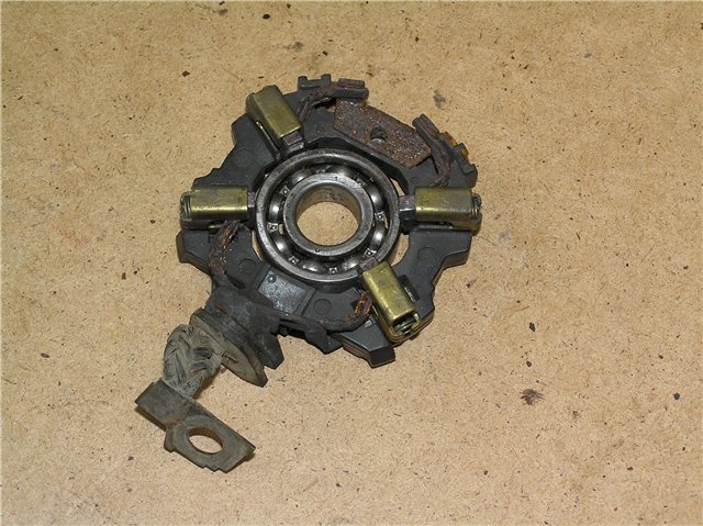

#9     Re: Стартер 29 май 2011, 13:26
вроде одинаковый щеточный узел
Комментарий к файлу: и вот
DSC01303.JPG [ 198.97 КБ | Просмотров: 8174 ]
Комментарий к файлу: а вот мой....
DSC01302.JPG [ 162.5 КБ | Просмотров: 8174 ]
Комментарий к файлу: вот Валер твой
c4f257c82b7c.jpg [ 86.57 КБ | Просмотров: 8174 ]
Может и одинаковый.....
Они в сборе продаются...я в отчете вроде писал
Кстати, а что в твоем понимании "люфтов не было вообще"...не верится как то!!! У меня при аналогичном поведении зазор на втулке бендикса был 1 мм. Ты зазоры мерял?
