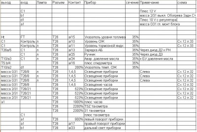

перестали работать все лампы(кроме подсветки часов и поворотников)датчики,зажигание поворачиваешь и тишина, может кто подскажет по каким проводам идет питание на приборку или еще что то полезное может у кого есть распиновка разьемов на щиток ,Зарание спасибо

roglit писал(а) :
поэтому и спрашиваю про питание, по каким проводам идет питание на приборку
Я когда то начал делать для себя шпаргалку, но так и не закончил. У меня тьфу, тьфу, тьфу, особых проблем нет.
Вот, если поможет, а так схемы...
