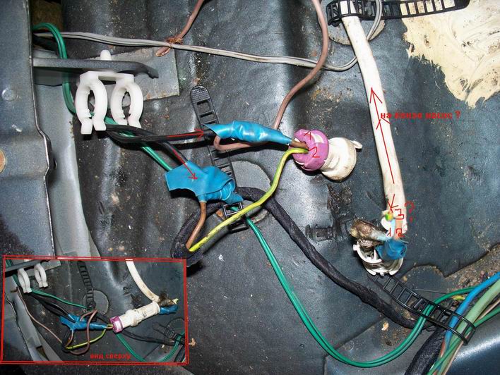

Audi 90 / проблема бензонасоса, постоянно включен в обход реле 10. самореле ещё не проверил. умелец до меня порезаол почти все провода на насос. как должно быть изночально? скинте фото если можно :oops: .
Комментарий к файлу: как должно быть изначально? входит 2 выходит 3 проводка?

У меня этот разъём канифолил мозг несколько лет. Постоянно отгорали контакты. Учитывая, что он располагается под подушкой и доступ к нему не самый быстрый я принял решение удалить сей аппендикс, соединив провода напрямую, так как не видел объективной необходимости в наличии этого разъёма. Коричневый смотал с коричневым(масса) желто-зеленый с желто-зеленым(+).

Спасибо Малдер. Сегодня оторвал химию (черные провода). прозвонил коричневый(масса),.
желто-зеленый(+) на массу даёт 20-40 ом. это нормально? почему входит в фишку 2 выходит 3 проводка? (корич. желто-зеленый (перерезан)
и голубой? релюху ченил перепоял микруху пока не проверял тк нужно разобраться с проводами...
