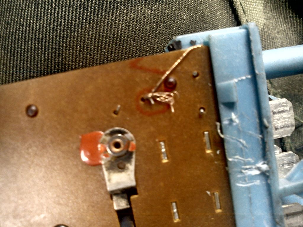

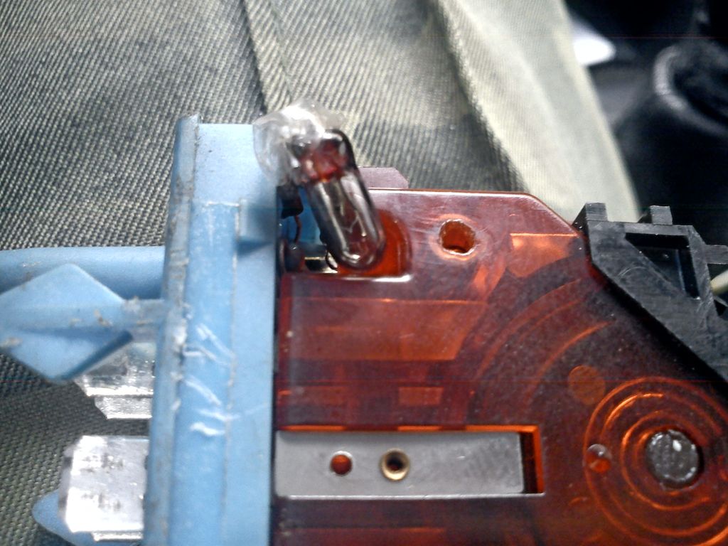

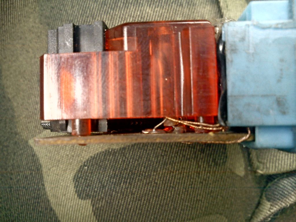

#8     Re: Регулятор Фар 28 апр 2011, 17:57
вобщем вот моя химия... держится все на честном слове, но по крайней мере горит))) как нибудь перепаяю поуму....

#9     Re: Регулятор Фар 29 апр 2011, 18:04
Спасибо большое))))))))))))) теперь отвёртка нож лампочка и впрерёд
#10     Re: Регулятор Фар 29 апр 2011, 23:16
угу)))))))))))))) ну я еще и пинцетом пользовался)))))))))) наматывал проводок на контакт лампочки штатной :D
