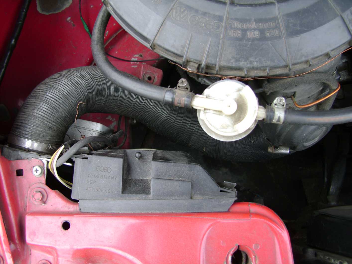

Смотри, там на фото видно белую коробочку, там четыре реле, на каждую нить лампы свое. Пластмассою пергородку, на которой закреплена коробка, усилил дюралевой пластиной.
