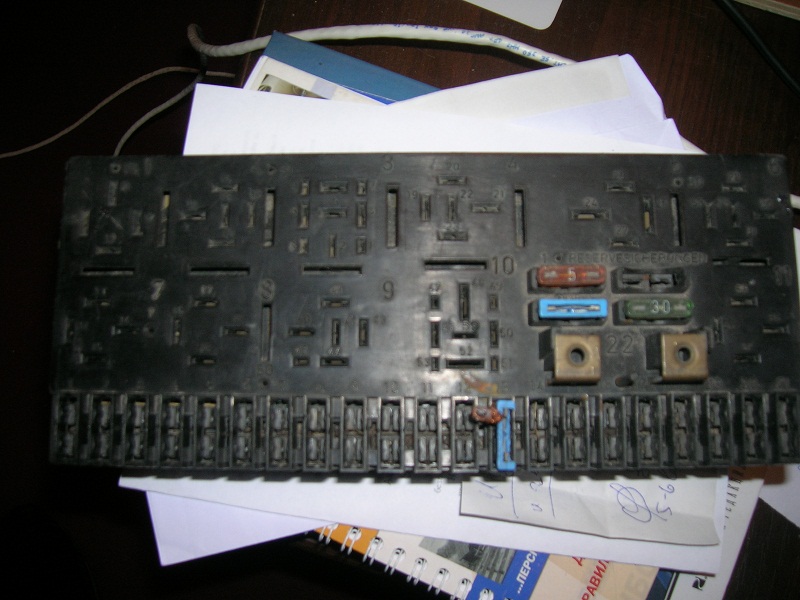

#10     Re: Зажигание (не горят лампочки) + не работает спидометр 22 сен 2012, 10:29
Да перекинуть на другой не так просто, там внутри, в коробке предохранителей и реле (см.фото), все сделано медными шинами, не проводами, геморно будет! Если не удастся вычистить все что бы предохранитель ставился нормально, то проще взять такую коробку на разборке. А вичистить я думаю получиться, если проявить смекалку и изобретательность и иметь правильные руки. Потом устанавливая в уже подготовленное место новый предохранитель нанести тонкий слой вазелина на контакты. Вазелин не высыхающая смазка!!!!
