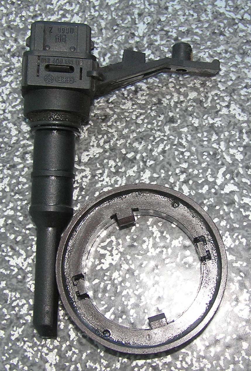

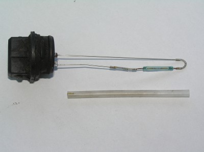

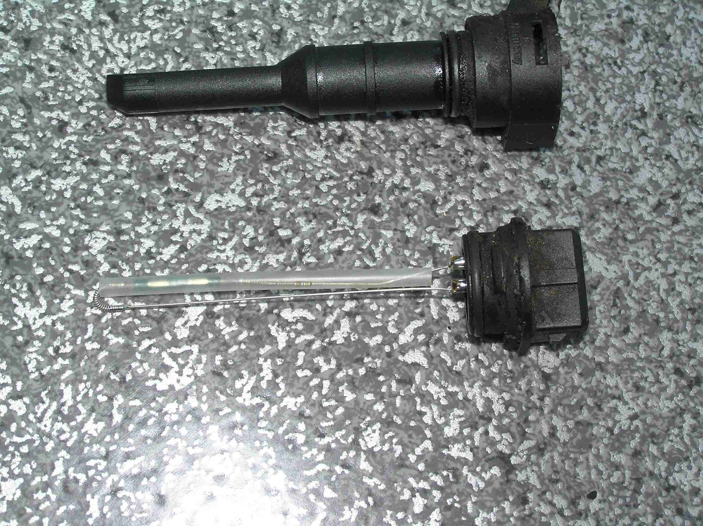

Костя, ну здесь то понятно - проблема в датчике. Сними его и проверь - там обычный геркон, а в КПП, в кольце есть 4 магнита и они проходя мимо геркона - замыкают его контакты...ВСЁ больше там ничего нет, так что смотри разъем и целостность датчика. Вот он вместе с кольцом, разобран и соединения геркона
Датчик разобран.JPG [ 256.21 КБ | Просмотров: 8613 ]
Геркон датчика.JPG [ 237.74 КБ | Просмотров: 8613 ]

Валера, спасибо за фото (полезно,информативно)
