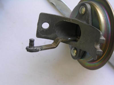

Доброго времени суток всем форумчанам ! Решил заменить вакуумник трамблера ! Сам трамблер мертво стоит ( закоксовался видно) . Снял старый вакуумник , понажимал , вроде мембрана целая . Стоял у меня с кольцом , без штырька . Такой же и новый поставил . Только как там это кольцо штока внутри паркуется , так и не понял. Как там должно кольцо зацепляться ??? . Поставил , завел , обороты холостые в идеале заработали . Тихий , плавный ход без рывков на первой скорости без нажатия газа порадовал . Но радость была не долгой при переключении на вторую , далее на третью скорость , машина вела себя как черепаха набирающая плавно обороты . Надо значит по новой УОЗ выставлять или старый обратно вакуумник поставить ? А может колечко штока не пришло в зацепление и он просто не работает ???

#88     Re: починка вакуум-корректора 02 июн 2017, 16:01
Скорее всего УОЗ нужно подстроить. Я себе сначала выставил по стробоскопу, но проехав немного понял что нужно корректировать на слух.
#89     Re: починка вакуум-корректора 02 июн 2017, 20:41
Гена, да не закоксовался он, а садится в посадку на конусок и для регулировки или его снятия надо после снятия прижимной скобы - стукнуть по корпусу трамблера снизу вверх, конечно без дури и через деревяшку!
А внутри это выглядит так.
P9070063.JPG [ 252.07 КБ | Просмотров: 12853 ]
P9080071.JPG [ 225.3 КБ | Просмотров: 12853 ]

#90     Re: починка вакуум-корректора 06 июн 2017, 09:45
Валерий , вот заменил вакуумник , сняв прежде трамблер ! Пришлось настраивать на слух без стробоскопа пока . Сегодня прокатился не много , разгон радует , только заметил что на 4-й скорости , свыше 80 км начинает не плохо подергивать , даже сильно . И еще трубка от вакуумника трамблера идет в карб , а не в тройник из коллектора который выходит . Там заглушка стоит . В чем дело пока не разобрался . А вот мои вакуумники. Старый пропускал воздух , а новый вот такой как на рис . http://savepic.ru/14275175.jpg
