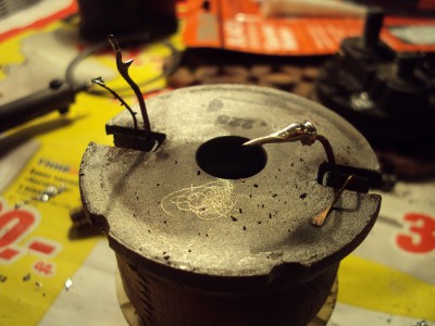

Может и не в тему, но хочу задать один интересный вопрос про втягивающее. Вопрос появился после того как разобрал очередное втягивающее и тут до меня дошло, что не понимаю зачем там две обмотки. См. фото. Посмотрел схемы но ничего это мне не подсказало. Обмотка которая тонким проводом понятно, на один ее вывод поступает напряжение с замка зажигания,а другой ее конец приварен к металлу реле (это видно на фото), т.е. фактически на массу, и реле втягивается. Но вот зачем толстая обмотка????? Не понимаю. Она включается последовательно со стартером в тот момент когда пятаки замыкаются пермычкой. Зачем????? Можно предположить для того что бы усилие удержания реле было сильным, но ведь там в сцеплении бендикса и маховика усилия только радиальные, осевых то усилий нет!!! Значит и одной тоненькой обмотки хватило бы.
Кто может растолковать зачем толстая обмотка???
