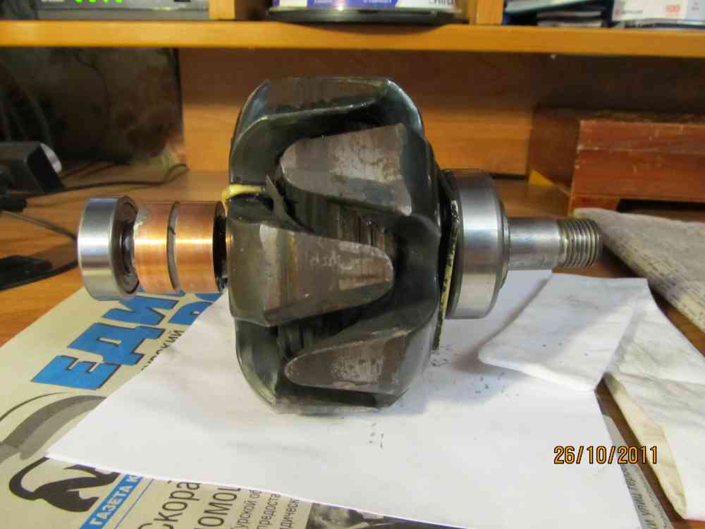

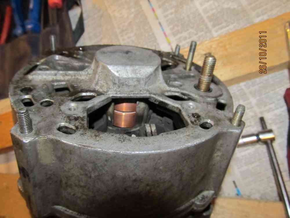

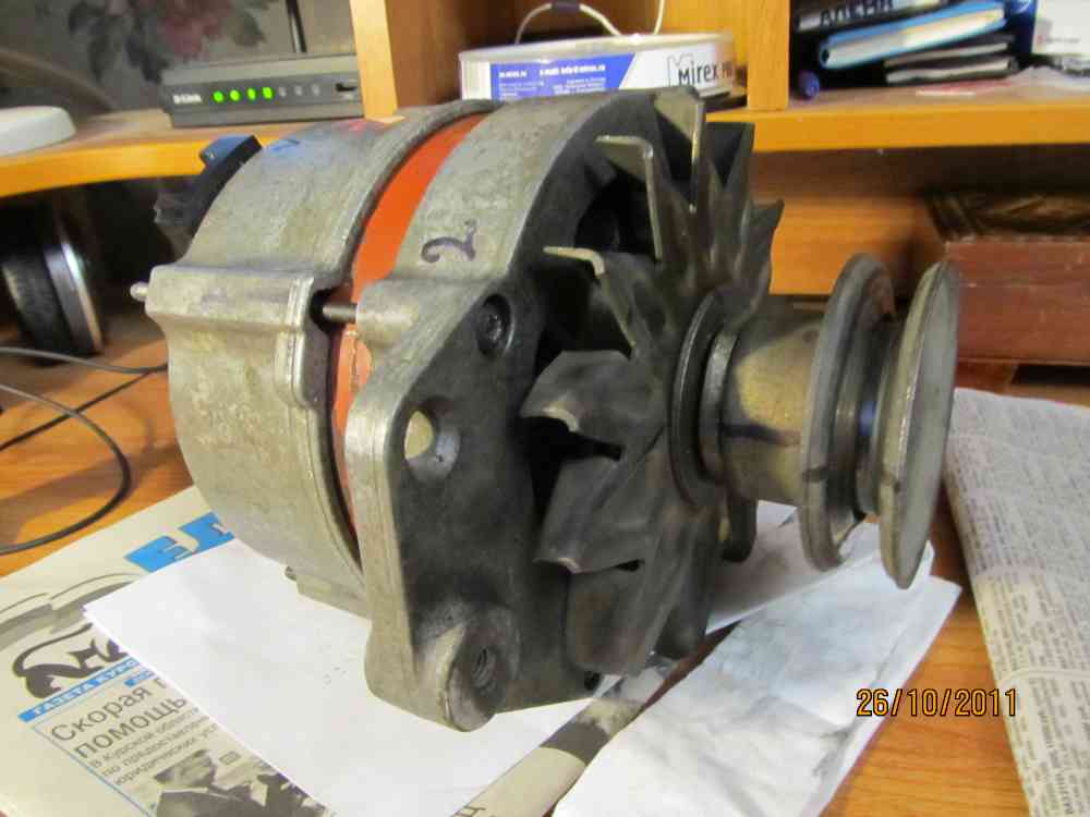

Сегодня с утра ротор был помещен в морозильную камеру на 3 часа, подшипники на это же время положил на горячую батарею , после чего установка заняла 5 минут (без особых усилий), после чего генератор был собран в полном объёме, ход вращения гены мягкий без единого мм люфта ,завтра с утра будет установка на машину, отпишусь ...

Сегодня с утра генератор был установлен на машину , свист подшипника пропал , померил зарядку генератора он выдает 13,9 вольта (думаю это нормально !?) , проделанной работе очень рад . Всем Огромное Спасибо за оказанную помощь ...
