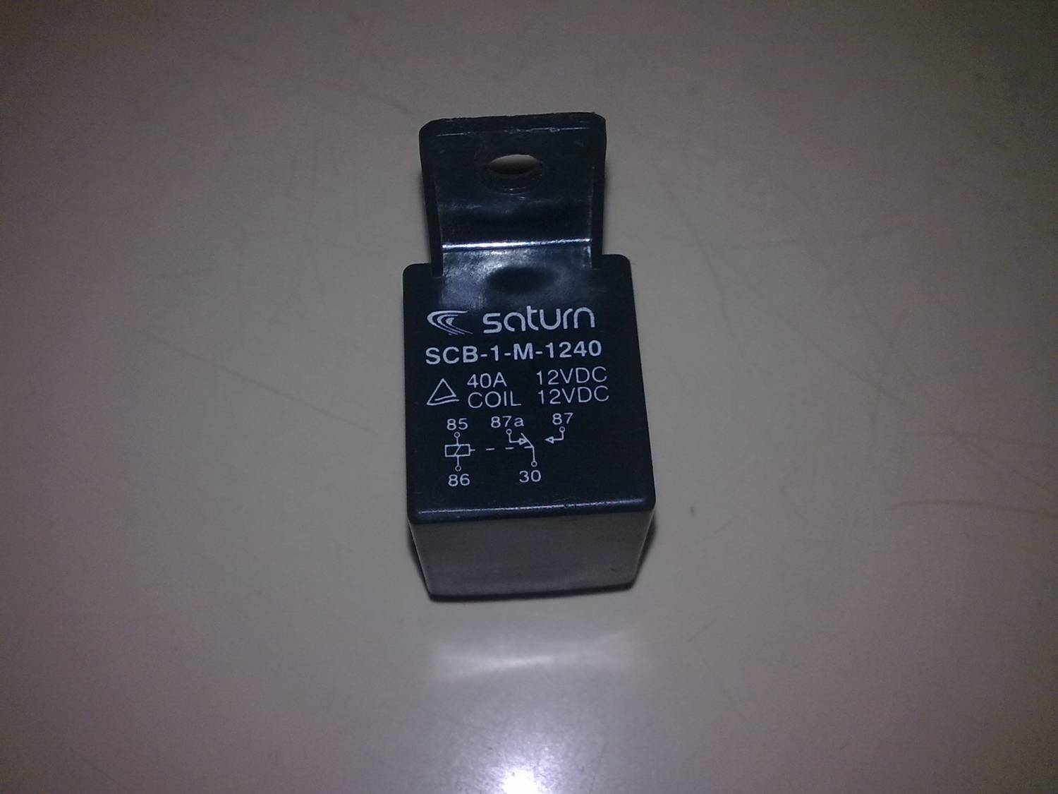

Сообщений: 11552
#47     поставил реле на свет 09 ноя 2010, 22:57
Quote (dost)
а почем брал и что за реле?
Миш, релюхи завтра сфотаю...по 125 р они просто на 30-40 а расчитаны, поэтому и дорого наверное, а других герметичных у него не было wink Очень похожи на твое это, тоже переключающее. Я хочу на 87а поставить от шины Х, через что нить, еще не решил что понижать будет, а на 87 от АБ.

Сообщений: 11552
#50     поставил реле на свет 10 ноя 2010, 11:45
Релюхи, да и весь джентельментский набор вот
Покупал на Авторынке, до радиодеталей мне гооораздо дальше biggrin
