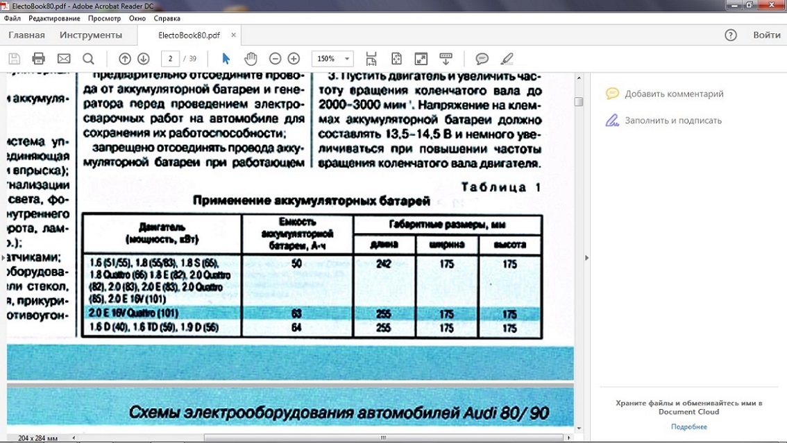

Вот нашел такое
1111.jpg [ 240.14 КБ | Просмотров: 6392 ]

Синхрон писал(а) :
Мож у меня и на 120А влезет,так он стоить будет как 2 моих,да и ни к чему
Я понимаю, что ты хочешь увидеть цифру из инструкции, а что это тебе даст? Я вот в свое время прочитал, что масло в КПП залито на весь срок эксплуатации, ну и башка отключилась - значит контроль только уровня... так коробку и загубил! :roll: Только потом понял, что срок эксплуатации у немцев считается 5 лет :shock: , но было уже поздно - через 19 лет она умерла :(
Так же и здесь - они комплектуют для умеренного климата,а дальше дело твое - выживай как знаешь! Так что я поставил 72 Ач (больше не влезло) и не жалею (даже если это и понадобится 2-3 раза зимой), а про зарядку и недозарядку писал выше - голова всегда должна оставаться на плечах. А если уж совсем экономить. то можно поставить и 45 Ач, зимой вечером забирать его домой и подзаряжать, а теплый он будет лучше крутить, чем замерзший штатный 63 Ач.
