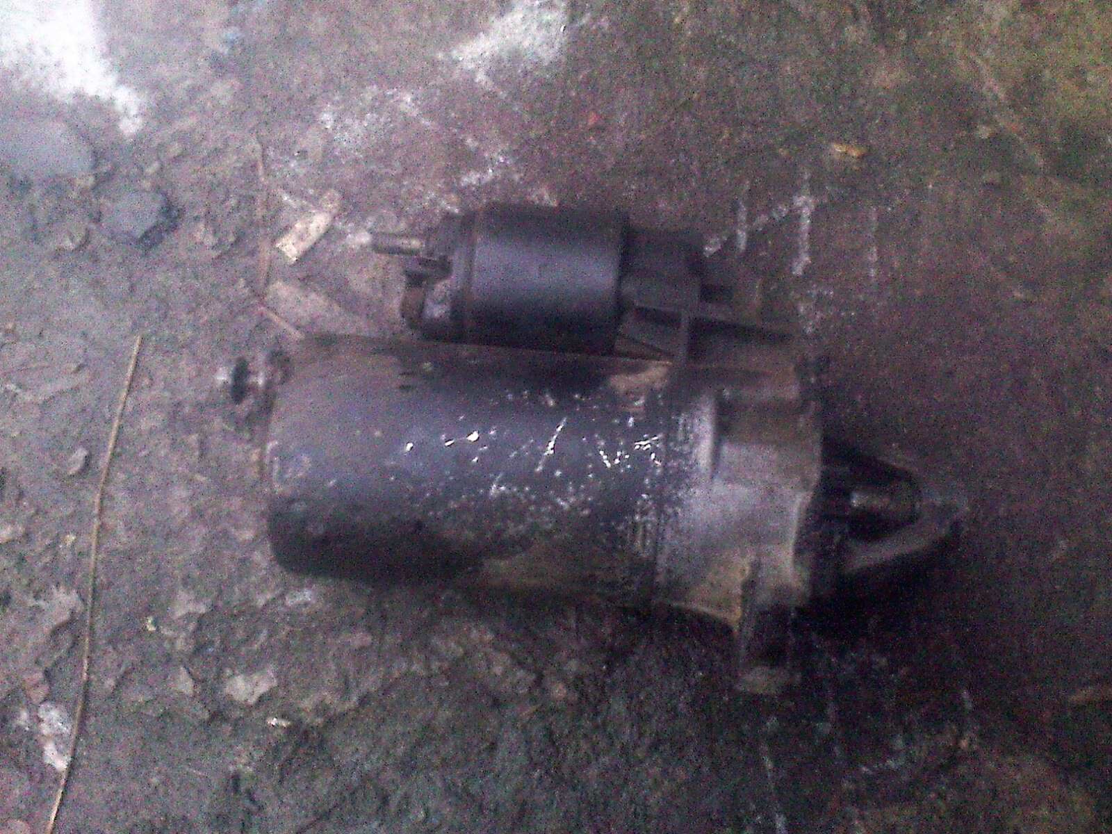

#272     Re: Проблемма со стартером. 05 мар 2014, 18:09
Номер стартера не знаю, его не нашел. Вот он на картинке Изображение
Номер бендикса 1006209618
#273     Re: Проблемма со стартером. 05 мар 2014, 22:50
А номер бендикса? Ведь речь идет сейчас именно о нем!!!

#274     Re: Проблемма со стартером. 06 мар 2014, 06:59
Ниже картинки номер был
