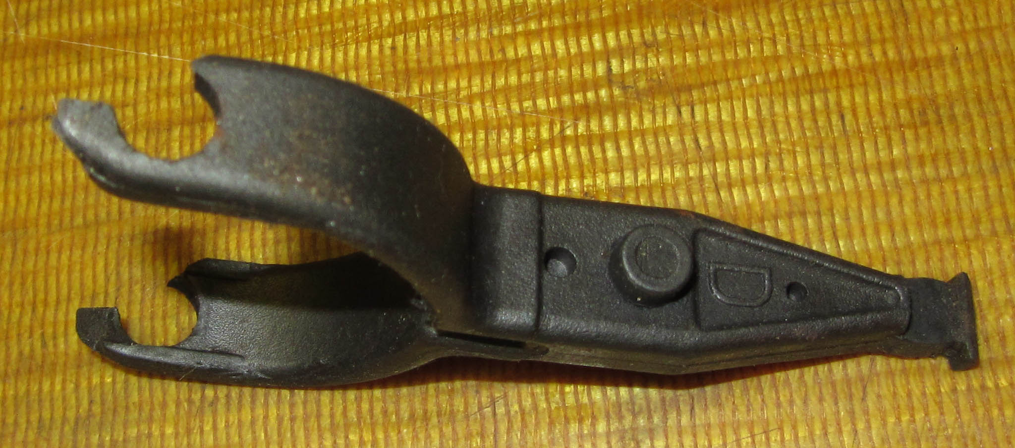

Ели бы там возникали большие осевые усилия, то вилку вряд ли бы делали из пластика . Нет там осевых усилий, если бы были, то вилку меняли бы раз в неделю если не чаще.
А большие усилия это сколько? :D Я говорю, что посылка и прижим, бендикса должны быть, а по усилию я пробовал пальцами - очень прилично!!! Ну а пластик на вилке очень прочный и под стать металлу, но все же ломается - у меня вот так было, и вот тогда недосылало через раз и т.п.!

только теперь у меня все постоянно - на горячую может работать идеально, но не всегда. Удар тоже не всегда слышен. В процессе поиска проблемы заменил: бендикс, втягивающее, втулки, щетки, вилка в идеальном состоянии. Посадочное место, насколько я вижу, ровное.
