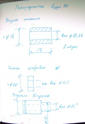

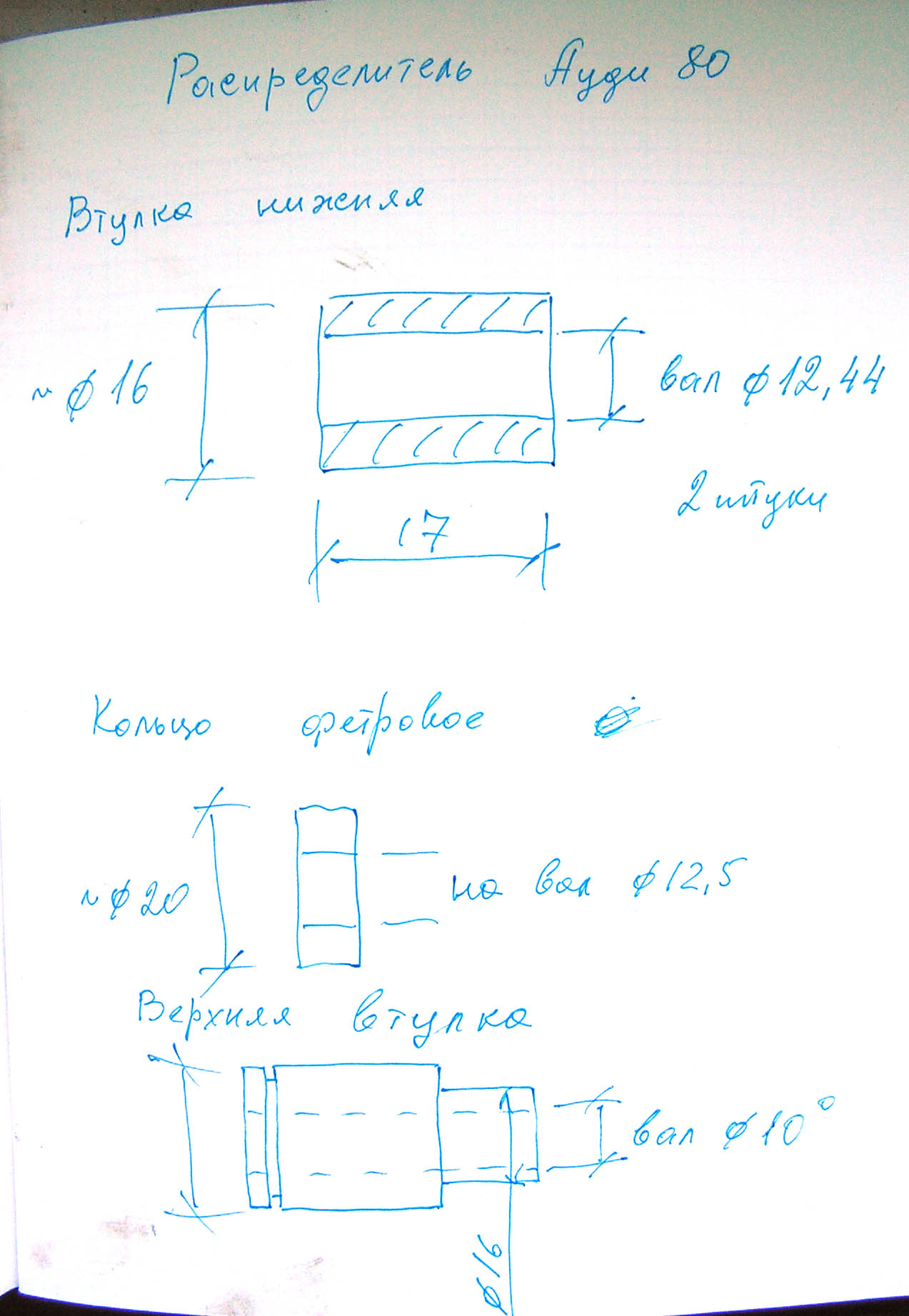

И все же Валера, подскажи если вспомнишь где видел втулки. Попробую заменить. Прошерстил инет, но пока не встретил. Этот корпус все же хочу восстановить и у сына болтаются. Только у него сильней и ДХ с проводами. А беспроводной наверное не поставить ему.
#24     Re: Замена датчика хола 26 окт 2014, 21:00
Володя, я думаю, что не запоминал, т.к. их можно выточить из бронзы, поэтому когда то накидал эскиз, правда смотрю, что неполный..., но вот , если поможет
эскиз втулок.jpg [ 203.09 КБ | Просмотров: 5951 ]
#25     Re: Замена датчика хола 26 окт 2014, 21:18
Валера, бронза, а она идет? Должны медно графитовые вроде как стоять. Бронза думаю есть у меня, пойду гляну.
#26     Re: Замена датчика хола 27 окт 2014, 16:55
Ну втулки поменял, Выточили с бронзы. Заказал ДХ, в четверг будет беспроводной Бош, такой же номер по каталогу что и на моем но опять что то грызут сомнения. В инет магазине от 500 руб. а мне за 150 доставят. Что то тут не то думаю. Почему так дешево?
#27     Re: Замена датчика хола 27 окт 2014, 18:01
Доставят или продадут?
