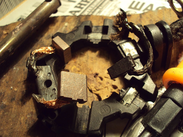

#28     Re: и опять зарядка 06 июн 2013, 07:50
Ну стартер находится в таком месте что там и влага и песочек и.....и........ все что угодно, Но стартер в рабочем режиме довольно прилично греется от движка, и влага там не может задерживаться. При периодическом намокании и высыхании конечно металл будет ржаветь. ? Но........, мне пришлось уже перебирать четыре аудюшных стартера, ни в одном не видел ржавщины, вот пример (см.фото). Так что скорее всего смотри внимательно сам стартер, там вроде некуда то и влаге проходить. Его внутренности довольно хорошо закрыты!!! А защита движка стоит???
Вопрос, а куда ты там герметик положил???
