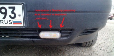

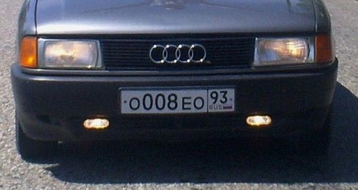

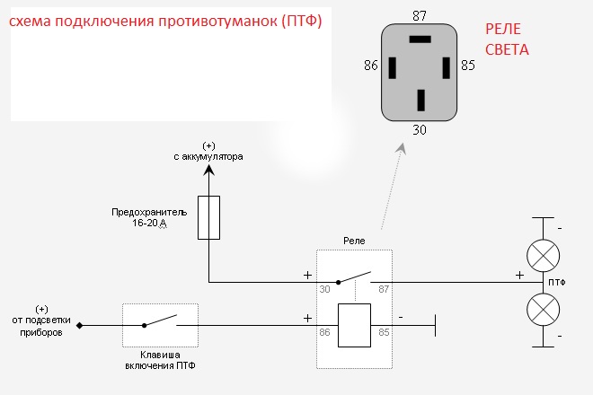

я вот так поставил. и вот схема, если штатной нет.у меня стояла но её всю порезали-проводил по схеме.
схема ПТФ (2).jpg [ 35.28 КБ | Просмотров: 2586 ]

Orion писал(а) :
а крепил как?
Фото174.jpg [ 207.28 КБ | Просмотров: 2572 ]
