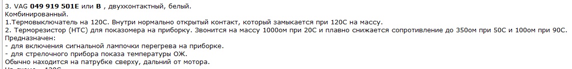

#21     Re: приборка 03 дек 2012, 18:57
контакты в фишке перепутаны местами.
+1
+1
вот так как-то.
датчик.jpg [ 64.18 КБ | Просмотров: 3339 ]
#22     Re: приборка 03 дек 2012, 19:34
Датчик неисправен или контакты в фишке перепутаны местами.
Если менялся только датчик, то перепутать невозможно - на датчике и фишке есть ключ - не перевернешь!!! А то, что у Гены вышло, я описал!

#23     Re: приборка 04 дек 2012, 12:39
так получается если оба контакта замкнуть то указатель должен реагировать? у меня нет.
и что значит минус у тройника? к нему не идут минусовые провода,он же прикручен болтами железными а не пластмассовыми к головке блока а это как я понимаю и есть минус.
и подскажите плиз где искать минус кабель к двигателю,че то рылся и не нашел.
#24     Re: приборка 04 дек 2012, 13:30
Гена, не надо замыкать контакты между собой. Давай спокойно. Как я понял, у тебя пущен отдельный провод от приборки к датчику. Второй провод к этому датчику родной. Снимай с датчика оба провода, заводи машину, грей. Указатель температуры не будет ничего показывать. Когда ОЖ станет уже достаточно теплой, то бери провод, который ты кинул с приборки и надень на контакт датчика. Иди смотреть на приборку. Стрелка должна медленно подняться и остановиться на реальной температуре ОЖ. Если стрелка не движется, то опять лезь под капот и перецепи этот провод на другой контакт датчика. Если указатель начнет показывать температуру, то надевай второй провод на свободный второй контакт датчика (он будет на лампочку перегрева). Если же ты всё же надеваешь штекер с двумя проводками, то там перепутать не возможно, так как вставить его можно только в одном положении (о чем выше писалось). Если, конечно, в штекер никто не лазил и не перепутал провода местами.
#25     Re: приборка 04 дек 2012, 13:41
И ещё. В родной проводке провод на стрелку идет синий с коричневой полоской, а на лампочку - синий с желтой.
malayf:
евген
коломна
Сообщений: 64
21 ноя 2012, 18:33
#26     Re: приборка 04 дек 2012, 13:42
к датчику идут оба провода родные,местами их менял толку 0,отдельный провод не пущен,просто пробовал и накидывал к датчику на тройнике на разогретом авто и к одному контакту и к другому толку 0,у стрелки указателя нет эрекции )
#27     Re: приборка 04 дек 2012, 13:59
А если этот провод на массу, то стрелка , как я понял, движется?
malayf:
евген
коломна
Сообщений: 64
21 ноя 2012, 18:33
#28     Re: приборка 04 дек 2012, 14:06
да,или если вытащить 1 провод из датчика и замкнуть его на сам корпус датчика то стрелка тоже возбуждается
#29     Re: приборка 04 дек 2012, 14:10
Один конец там же, где и с АКБ на массу, а второй конец у смотрового окошка маховика.
#30     Re: приборка 04 дек 2012, 14:15
Осталось выкрутить датчик, принести домой, подключить мультиметр, нагревать датчик и смотреть результаты (изменение сопротивления).
