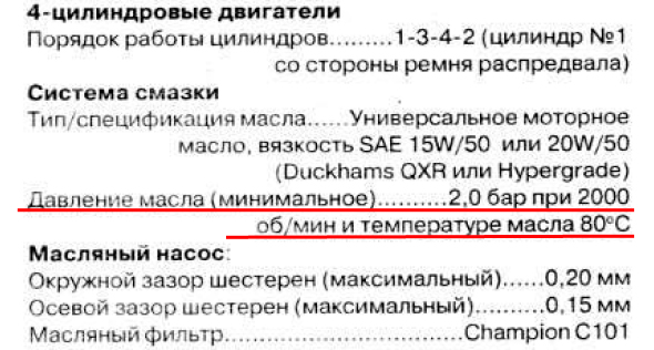

#24     Re: пищит зумер давление масла 15 дек 2011, 19:32
Macelroy писал(а) :
а какое должно быть давление?
Юра, читай книжки и тех информацию сайта!!!
давление масла из книги.jpg [ 148.9 КБ | Просмотров: 7472 ]
