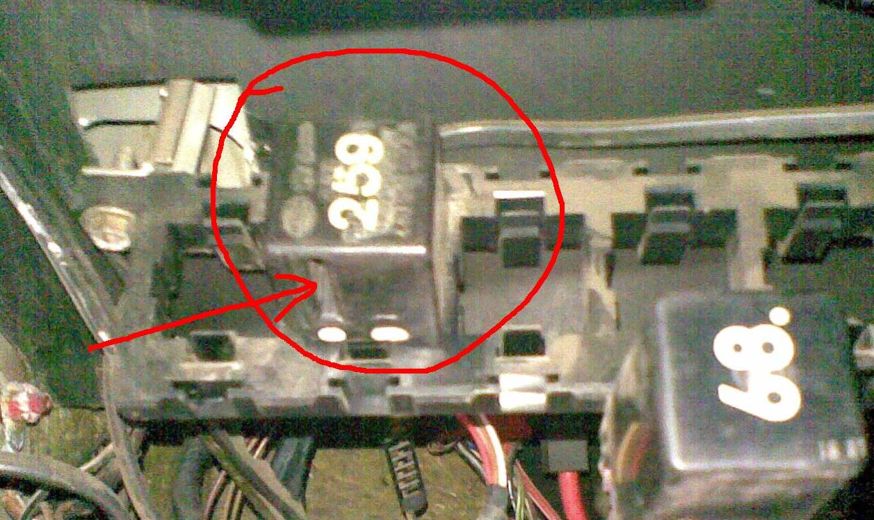

у меня он стоит под полкой водителя на позиции 1 или2 и вокруг пустота.в нем есть отверстие в остальных реле нету.
DSC00757.JPG [ 155.54 КБ | Просмотров: 5058 ]

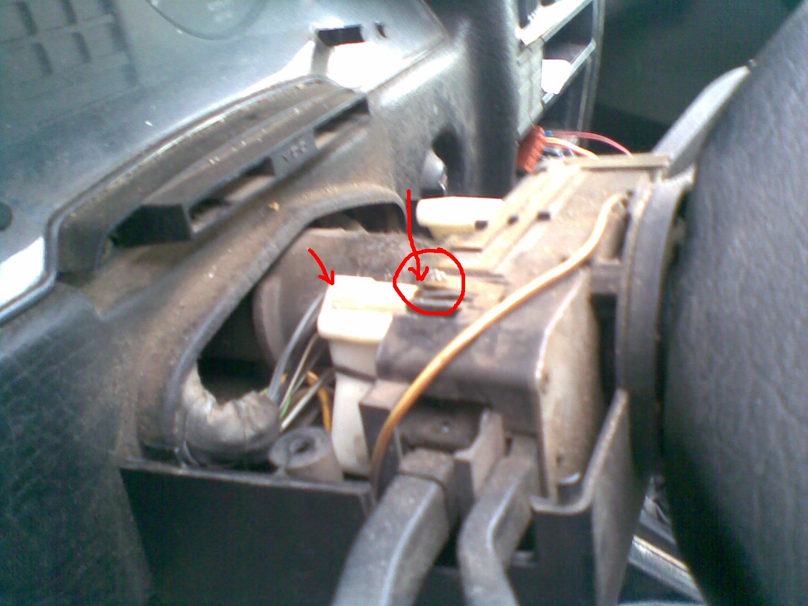

итого протестировав сам зумер и его колодку выяснилось что неприходит + от габаритов с колодки подрулевых переключателей,поставив временную перемычку (в дальнейшем планирую капитально перебрать подрулевые) все заработало как часы.
сам зумер расположен под полкой водителя,ниже фото:
я думаю комунибудь пригодится :) ,если получится поменять звучание зумера также выложу .
Комментарий к файлу: Место расположения самого зумера
Безымянный.JPG [ 177.34 КБ | Просмотров: 5046 ]
Комментарий к файлу: место где отошел контакт
05042011(001).jpg [ 172.47 КБ | Просмотров: 5047 ]
