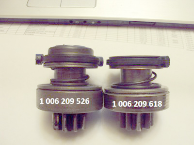

Вот по этому поводу вопрос, а какой ты ставишь бендикс? Их есть два типа один с выступом сзади, а другие без него. Не плохо бы фото в студию.

Там Игорь просто про разбор бендикса завел..так вот я его не доразбрал...Покупал Bosch 1 006 209 572, когда менял. Сейчас еще не сменил его, так и стоит - износ зубьев небольшой. Что за выступ?

Флуд уже закончился, так что не молчи ! Расскажи, какой там выступ сзади ? На чем именно выступ ?
Что за выступ?
#176     Re: Проблемма со стартером. 26 янв 2014, 23:35
На бендиксе, со стороны противоположенной шестеренке, есть выступ такой кольцевой, а есть бендиксы без него. Смотри фото!!! Общая длина бендикса с выступом будет больше где то на 10 мм, чем бендикса без выступа. Я как то заказл в магазине, забрал и обратил внимание на это когда уже разобрал стартер, Становиться то короткий становится, и даже работает, но плохо. Смотри фотку, там и номера есть. Так вот вопрос а что стоит у тебя?
Игорь, ну может я не совсем правильно назвал это выступом, наверное это надо назвать как то по другому :) , ну да ладно, фото все объяснит точнее!
PS У нас должен стоять ......526
Юра, извини, подправил твою фотку - темно и ничего не видно было. Модер.
бендиксы.JPG [ 86.02 КБ | Просмотров: 4012 ]
У Саши должен стоять 1 006 209 572 (тот, который он и купил). Этот Бошевский номер соответствует Ваговскому 035 911 335С, который должен стоять у нас. А этот Ваговский номер соответствует номеру стартера 026 911 023F, который должен стоять на его машине. Как-то так.

На снятых бендиксах (один снят мной, другой предыдущим владельцем) этот выступ есть. Выступ этот что то вроде шайбы-втулки, на подобии какая стоит и с внутренней стороны. На одном бендиксе номер точно такой же, какой я заказывал и поставил, а на втором ...непонятные цыфры 0432 130607 made in Brazil и набиты в другом месте. Шестерни изношены на нем больше. Его я и разобрал..не до конца.
#179     Re: Проблемма со стартером. 27 янв 2014, 09:46
Этот *выступ* называется * опорная чашка *. Их две. Одна (задняя) фиксируется стопорным кольцом. Потом идет кольцо крепления вилки. Потом ещё одна чашка, в которую упирается буферная пружина
