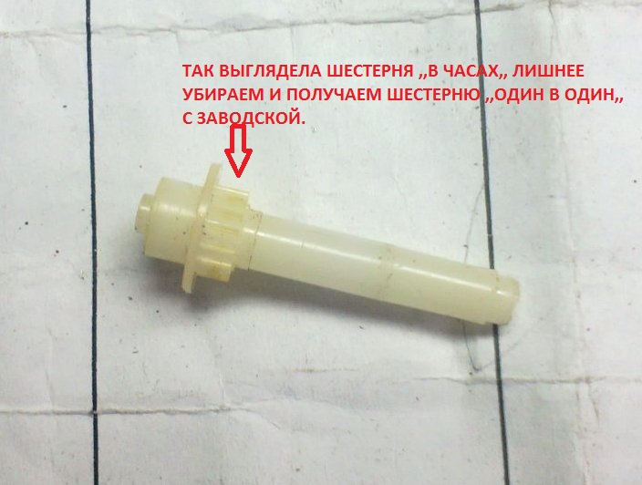

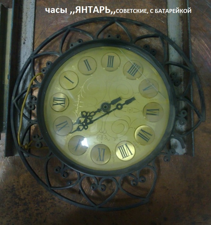

РАЗОБРАЛ ВИДИКОВ штук 5, магнитол 4 штуки(в магнитолах везде стоят одинаковые шестерни) часов настенных(современных,на батарейке АА) 4 штуки. 2 DVD привода - нигде не нашёл. похожие есть, то меньше то больше. случайно наткнулся на часы ,,ЯНТАРЬ,, Короче, слава СССР! там нашел, обработал, и стала как там и была!

Часы "Янтарь" рулят.

В отчёте написано:"Откручиваем два шурупа крепящие шкалу,а потом крутя её (через окошко пробега)откручиваем нижний левый шуруп держащий низ спидометра.А немного отогнув шкалу с права(она гибкая) откручиваем нижний правый шуруп".После этого отгибаем ту часть,где находиться эл.моторчик одометра и пинцетом вынимаем шестерню.Отогнутая часть видна на фото где я уже поставил обратно новую шестерню.
