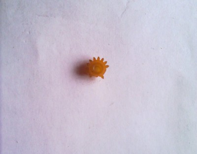

#143     Re: Обсуждение отчета "Та самая жёлтая силиконовая шестерёнк 02 мар 2013, 13:16
разабрал. как видете ваще несколько зубьев выпало. а вот интересно, почему? где-то или слышал,или читал, что нельзя обнулятся стоя на месте.............
Фото242.jpg [ 88.13 КБ | Просмотров: 5735 ]
#144     Re: Обсуждение отчета "Та самая жёлтая силиконовая шестерёнк 02 мар 2013, 13:47
Я как раз слышал наоборот, что нельзя обнулять в движении. Интересно а где истина????
дядя ИГОРЬ:
ИГОРЬ
93 регион г.ЕЙСК
Сообщений: 587
09 май 2012, 19:19
#145     Re: Обсуждение отчета "Та самая жёлтая силиконовая шестерёнк 02 мар 2013, 13:50
моя ситуация: я обнулил на месте, и одометор встал. до этого сколько раз обнулял в движении и всё работало.
#146     Re: Обсуждение отчета "Та самая жёлтая силиконовая шестерёнк 02 мар 2013, 13:52
Не факт, может и дело случая.

#147     Re: Обсуждение отчета "Та самая жёлтая силиконовая шестерёнк 02 мар 2013, 14:01
возможно. но у меня именно так и случилось.

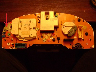

Тимур Колпино:
Тимур
Сообщений: 41
28 фев 2013, 11:35
#148     Re: Обсуждение отчета "Та самая жёлтая силиконовая шестерёнк 02 мар 2013, 14:39
всем здравствуйте,после чтения форума :)решил тоже разобрать приборку нашел шестеренку подходящию да и перепоять надо уже было так как стрелка спидом шалила,у меня вот в чем вопрос -на плате задней части слева есть металическая пластина(медного цвета- для чего она :?:и за что отвечает :?:
#149     Re: Обсуждение отчета "Та самая жёлтая силиконовая шестерёнк 02 мар 2013, 14:47
Не понял о какой пластине идет речь, но если о той что на фото, то это радиатор стабилизатора на 10В.
DSC00004_.jpg [ 148.93 КБ | Просмотров: 5728 ]
Тимур Колпино:
Тимур
Сообщений: 41
28 фев 2013, 11:35
#150     Re: Обсуждение отчета "Та самая жёлтая силиконовая шестерёнк 02 мар 2013, 14:51
да да она самая :!:
