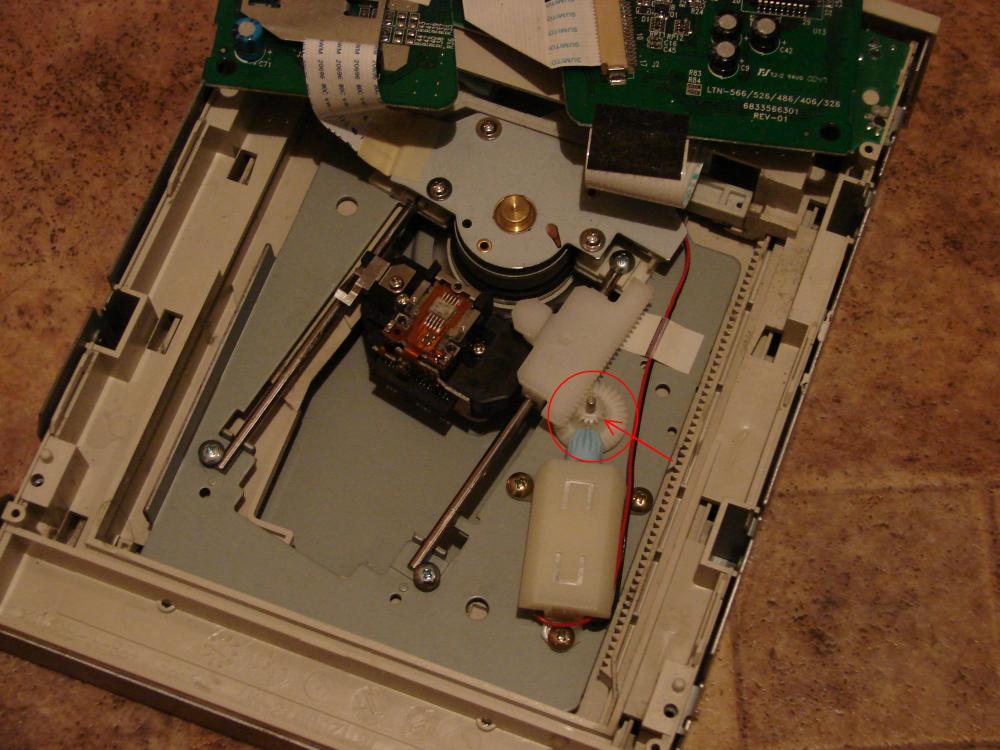

разобрал видиков штук 5, часы старые у знакомых - нет такой. нашёл в катушке рыболовной, но она металлическая и и тонкая-не пойдёт. знакомому часовщику заказал-может он найдет.
Из CD привода подходит, там такая длинная она, на две штуки хватит, если пополам

#125     Re: Обсуждение отчета "Та самая жёлтая силиконовая шестерёнк 30 дек 2012, 17:14
дядя ИГОРЬ писал(а) :
ЗНАЧИТ НАДО УБИТЫЕ CD ИСКАТЬ
у меня еще 4 привода есть, правда в компах стоят, но как бы время дисков уже ушло :) и они не нужны уже
вот она
DSC079131.jpg [ 101.8 КБ | Просмотров: 5503 ]

#126     Re: Обсуждение отчета "Та самая жёлтая силиконовая шестерёнк 31 дек 2012, 18:30
Да. В механизме касетной автомагнитоллы. Такие же как на картинке сидирума. Одну испортил, из-за карявых рук, а вторую аккуратно отрезал. Так вроде заработал, от руки если крутить. На машину ещё не ставил.
