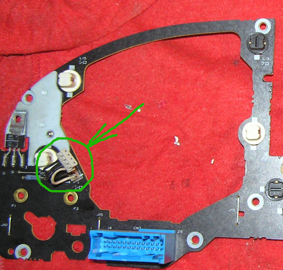

не знаю как правильно вас называется четыре контактные штырька они ещё потом в плату входят стоят с краю на плате спидометра вот их кто то уже паЯл и как они правильно должны быть спаяны незнаю
Миша, у спидометра стоит разъем четырехконтактный, никаких штырьков нет.
вокруг спидометра.jpg [ 202.29 КБ | Просмотров: 5297 ]

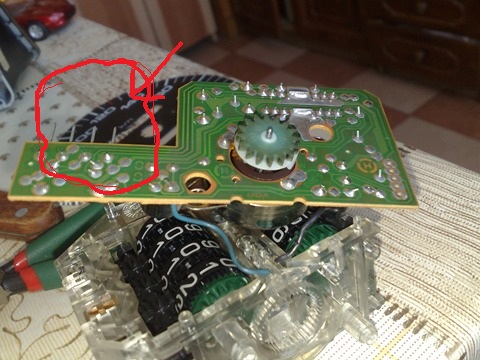

#109     Re: Обсуждение отчета "Та самая жёлтая силиконовая шестерёнк 23 дек 2012, 23:00
вот о чем я говорю
88cdaf7842da63d4-main.jpg [ 74.43 КБ | Просмотров: 5290 ]
#110     Re: Обсуждение отчета "Та самая жёлтая силиконовая шестерёнк 24 дек 2012, 07:45
Разъем это скорее всего фантазия радиогубителя.
