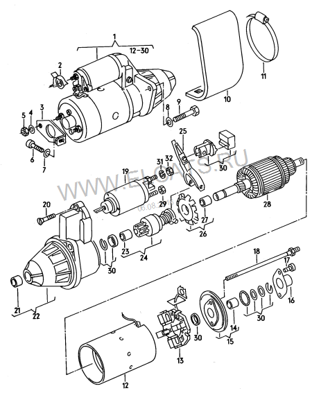

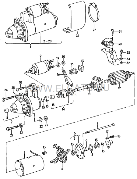

Товарищи,подскажите,на бензинках стартер редукторный или прямой?.У меня на дизеле стоит редукторный.Ни в автодоке,ни в экзисте(в катологах) не нахожу стартер на jk.Собственно умирает втягивающее, менял 3 года назад МОНАРК 50000км.Хочу заказать,но пока не имею возможности снять стартер, в связи с отсутствием ямы и времени.Ни номера стартера ни втягивающего не знаю.Хотелось бы сперва заказать,и в один заход сменить.Мне почему-то кажется что реле будут одинаковыми.Но они отличаются номиналом по току.Что скажете?
#15     Re: Не крутит стартер Ауди б3 06 авг 2016, 18:07
Дим, ну а чего сам то не глянешь в каталоге?
Вот на 4 цил.
http://www.elcats.ru/audi/Parts.aspx?Md ... d=6F3000D5
три штуки
-026 911 023 E>>89-J-180000
BOSCH
SD,NE,SF,JN,
DZ
-026 911 023 F89-J-180001>>
BOSCH
SD,NE,SF,JN,
DZ,3A,PM,6A
AAD
-053 911 023BOSCH
6A
Вот на 5 цил
-035 911 023 N>>89-J-240000
BOSCH
KV,NG
-035 911 023 Q89-J-240001>>8A-L-043834
BOSCH
KV,NG,NM,7A
-034 911 0238A-L-043835>>
BOSCH
KV,NG,NM,7A
-034 911 023 AMARELLI
KV,NG,NM,7A
И картинки к ним, как видишь на 4 цил. прямые, а на 5 с планетаркой

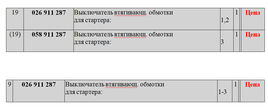

#16     Re: Не крутит стартер Ауди б3 07 авг 2016, 09:33
Валерий, я смотрел в 4 цилиндровых.Моего мотора там почему то нет (jk).В пятерки залезть не подумал.Собственно сейчас смотрю,его нет и там.Да визуально он похож на мой.Считаете ,что можно смело заказывать реле со стартера на 5 цилиндров?
#17     Re: Не крутит стартер Ауди б3 07 авг 2016, 13:55
Дим, а если посмотришь по номерам, то втягивающие везде одинаковые. Я сам не менял, но каталог, как видишь выдает одни и те же номера. Я свое втягивающее перебирал и оно снова как новое пашет!!!
