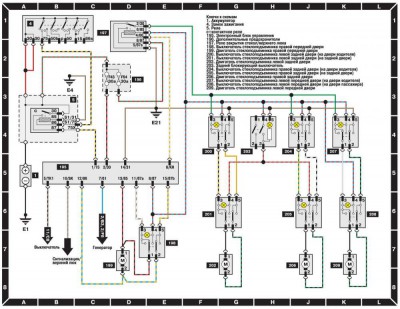

monah писал(а) :
Получается надо блок искать... И стоит он наверное не 3 копейки...
Вот одна из найденных мною схем ЭСП ,незнаю правда от какой АУДИ она ..Реле подключено к возбуждению гены ,отсюда оно "знает" о работе ДВС.
И вот реле ....
http://www.audi-club.ru/forum/showthrea ... ost8725837
эсп.jpg [ 127.62 КБ | Просмотров: 3806 ]

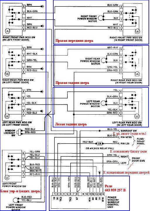

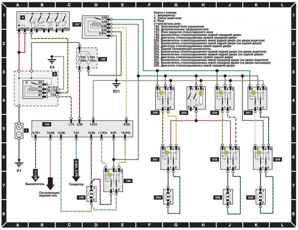

Есть еще схемка.
Взял вот отсюда
http://forum.vagma.ru/index.php?/topic/1411-audi-80-%D1%8D%D0%BB%D0%B5%D0%BA%D1%82%D1%80%D0%B8%D1%87%D0%B5%D1%81%D0%BA%D0%B8%D0%B5-%D1%81%D1%82%D0%B5%D0%BA%D0%BB%D0%BE%D0%BF%D0%BE%D0%B4%D1%8A%D0%B5%D0%BC%D0%BD%D0%B8%D0%BA%D0%B8/
Audi 80 схема.jpg [ 141.83 КБ | Просмотров: 3803 ]

#13     Re: Эл.стеклоподъемники 06 июн 2014, 15:59
Валер, я вот не знаю как проверить. За саму проводку и подключение я спокоен и уверен, что там все правильно на все 100. Подключал тоже по схеме - от 88 года. Там действительно идет 2 плюса: один прямой с акб, другой завязан на зажигание. Кроме того, есть еще управляющий провод от концевика водительской двери. А вот сам блок... Блин, не могу его найти, чтобы хотя бы номер глянуть....
У меня авто 87 года... Донор 88 года. Но не факт, что подъемники в ней были... Не мог жгут распотрошиться так, что изоленты на нем не осталось совсем. К тому же провода просто тупо лежали на полу за печкой. Думаю, немцы, пустили бы хотя бы по печке этот жгут... Это ж безопасность... Хотя утверждать не буду - мой аппарат изначально был пустой.

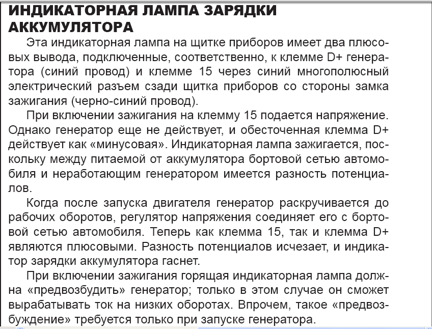

Ну наверное вот эту часть и надо проверять по аналогии с работой лампы АБ, предполагаю, что должно быть аналогичное решение... это думаю самое простое.
Лампочка АБ на приборке.jpg [ 379.58 КБ | Просмотров: 3789 ]

#15     Re: Эл.стеклоподъемники 08 июн 2014, 21:49
Здесь все правильно написано. Только я не вижу аналогии. В блоке ЭСП стоит реле электронно управляемое. Т.е. с "+" акб напряжение подается постоянно. Но все органы управления работают когда подашь "+" с замка зажигания на схеиу управления - кнопки, подсветка, электроника. Я вот думаю, что у меня вся эта беда из-за где-то потеряной массы в этом блоке. У меня периодически отказывал правый передний подъемник и в выключенном состоянии в полнакала горела постоянно подсветка. Сначала думал, что я накосячил где-то когда перебирал весь жгут, а оказалось вина где-то в блоке... Хотел пропаять, вскрыл, пришел в ужас от плотного монтажа и вместо него поставил простое реле. Работоспособность полная, но без автоматики. Возможно и пропаял бы, но нет у меня для таких работ паяльника. А какой номер у блока с "правильной" автоматикой? Их ведь несколько типов, судя по каталогу.
