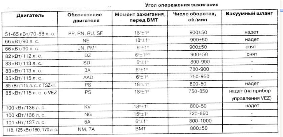

Леш, двигателей то много, но УОЗ'ов всего два, вот таблица из книги, в неё можно и вписать сколько зубьев от нуля до 6 и 18 градусов (в принципе это и посчитать можно - сколько зубьев у нас на маховике? Вроде 135, значит минус 18 град. будут на 6,75 зуба от 0, а минус 6 град. будут на 2,25 зуба от 0, вот и все!)!
Так же очень полезная информация (совместно с 1ым). Правда стройную картину портит НГаш с 15 (5.63 зуба). Ну и на В4 был ADA - 5 градусов - чуть меньше 2х зубов (1.88).
Вообще эти данные прежде всего для поиска риски, хотя можно использовать и когда вообще ничего нет - или маховик не родной. В книжке написано, что указанные здесь - это установочные значения, а проверочные - +/- 1 градус - т.е. на ползуба промахнуться она все равно будет заводиться и ездить, но может быть не так эффективно.

#19     Re: научите пользоваться стробоскопом 24 июн 2014, 16:32
Ну, вот....
(На пром. вал не обращай внимания.)
а потом
смотри на ......... и на риску трамблера. Если метки КВ и РВ совпадают, то и ......................... и риска трамблера совпадет.
А вот это уж фиг!!!!!
Если не смотреть на промвал (лично я на него и не смотрю почти...), то на риску трамблера вообще смотреть нельзя (я ее и не искал ни разу, но при этом я и выставляю зажигание сам, а не по риске трамблера!!!)!!!!
Так что не путай человека, уважаемый, он и сам запутается!!!
А вот это очень важно...
dost писал(а) :
А трубку, с вакуумника на трамблере, снимал?
УОЗ и шланг на ВРУОЗ.jpg [ 208.41 КБ | Просмотров: 6271 ]
