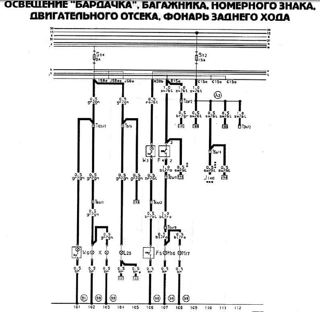

А ты книгу то себе скачал? Схема есть? Вот кусок на предохранитель № 12.
схема предохранителя № 12.jpg [ 179.38 КБ | Просмотров: 8626 ]
схема предохранителя № 12 перечень элементов.jpg [ 184.2 КБ | Просмотров: 8626 ]

Неее, Сереж, думаю там постоянный перегруз - сгорает же каждые 15 минут (а плавкие небольшой перегруз долго держат!)!!!
Думаю надо посмотреть сколько каждый потребитель потребляет - в сумме должно быть ампер 10, надо измерить ток каждого потребителя и оценить должен он столько есть или нет, там где перебор, там и коротыш (скорее всего и не полный, а просто изоляция подбита). Можно конечно и Мегаомметром на 100V воспользоваться, только его опять таки надо иметь и уметь... ;)
