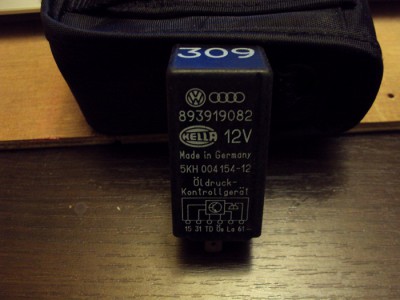

Анатолий, есть два момента.
1. Анализ информации с датчика высокого давления (1.8 бар) блоком контроля, проводится только если обороты двигателя не менее 2,5 тыс оборотов.
2. Зумер и лампочка будут работать, при условиях в п.1, только тогда когда установлено реле как на фото. Оно устанавливается в блок допреле, что под рулем. Его часто забывают поставить при продаже машин.
DSC02143_.jpg [ 117.81 КБ | Просмотров: 1669 ]

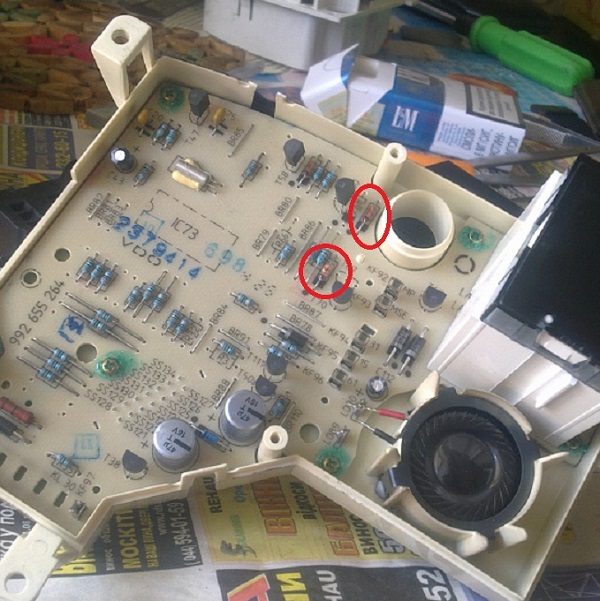

#12     Re: зуммер 16 май 2013, 06:12
нашел,на обоих приборках вылетели транзисторы на управление зуммером,но почему на обоих одна и та же неисправность,на одной еще и динамик вылетел,а кто знает отчего динамики подходят там 100 ом стоят, в магазинах таких не нашел

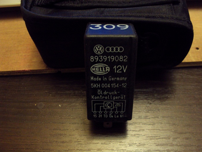

#13     Re: зуммер 16 май 2013, 20:25
Анатолий, я теперь наконец понял тебя, скорее всего ты говоришь вот об этом блочке что на фото. Этот блок должен реагировать на датчик высого давления на оборотах не менее 2300 или 2500 где то, даже без реле что я приводил фото.
По динамику, то же самое были оборваны провода к катушке. Этот динамик стандартный как по сопротивлению катушки так и по диаметру , применяется во многих приборах, а не только в авто. Я взял на радиорынке за копейки, сразу два штуки.
А какие транзисторы вылетили??? У меня только защитные стабилитроны на лампочках поразрывало! Поставил более мощные пока все целое.
