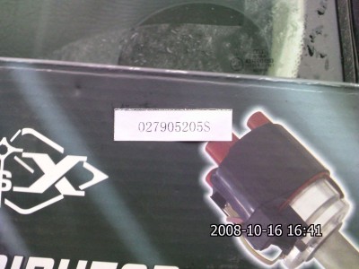

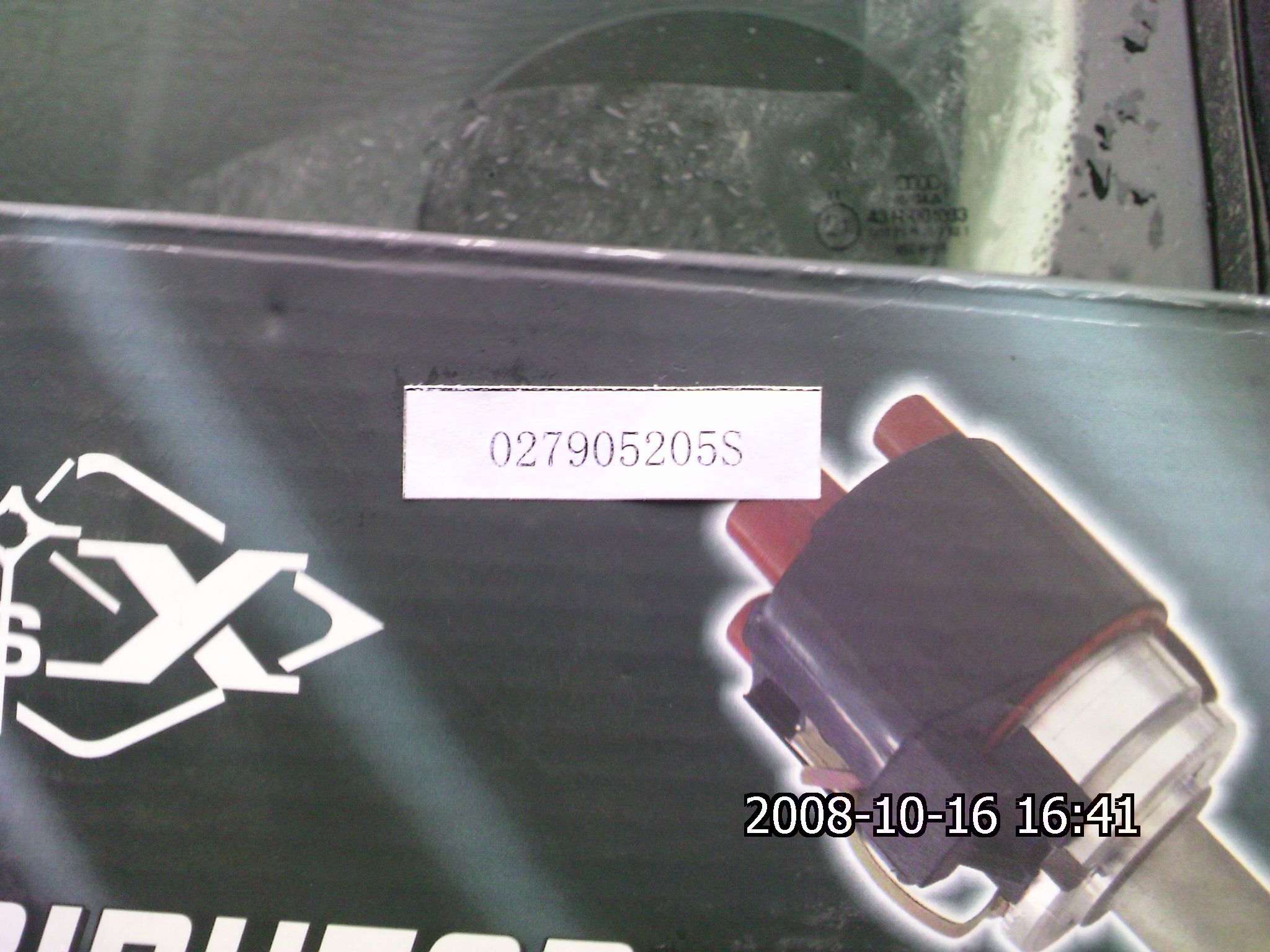

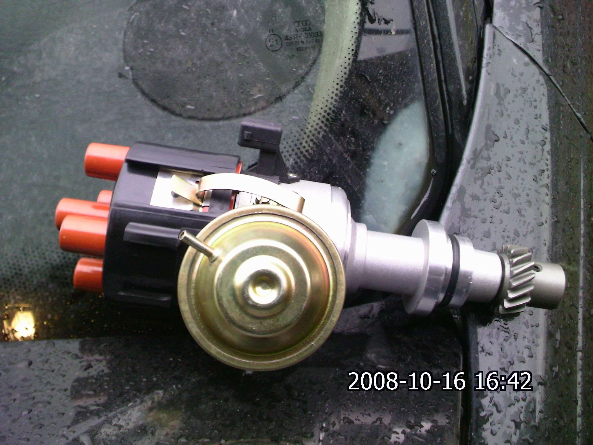

Я брал вот такой вроде датский сказали, работает отлично :D .
Трамблер новый.jpg [ 227.78 КБ | Просмотров: 4637 ]
Коробка и номер.jpg [ 196.87 КБ | Просмотров: 4637 ]

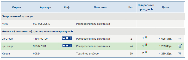

Коля, а я для чего фотку коробки с номером дал?????????
Забиваешь в экзисте этот номер 027905205S и получаешь!!!
http://www.exist.ru/price.aspx?pcode=027905205S&hiddenInputToUpdateATBuffer_CommonToolkitScripts=1
В экзисте.jpg [ 128.21 КБ | Просмотров: 4623 ]

Коля, а я для чего фотку коробки с номером дал????????? Забиваешь в экзисте этот номер 027905205S и получаешь!!!
Я пробивал номер без буквы S, вот мне и не выдало аналогов, в оригинальных каталогах тоже их нет. Спасибо!! :)

Ставь целиком, я поставил и авто разгоняться стала быстрее и пропал небольшой провал на средних оборотах при разгоне который я искал в карбюраторе. Заводится хорошо, работает нормально, разгоняется лучше, все-таки пружины в оригинальных 20летних просевшие и угол регулируют некорректно.

Да нет конечно, зачем дербанить новую вещь?! Я его поставил целиком и ездил на нем полгода, а за это время прилепил к родному вакуумник от жиги , поставил на место родной так и езжу, а новый в запасе лежит! ;)
