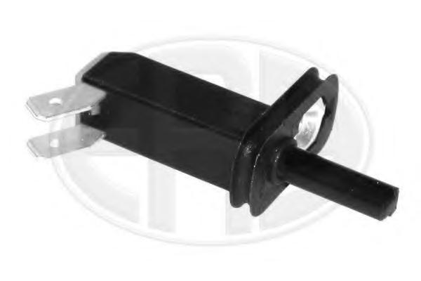

Возник вопрос. А выключатель 2хконтактный? А то у меня в крышке только один контакт обнаружен. Или он через винт крепления массу получает?

#13     Re: Освещение багажника (где выключатель?) 24 янв 2012, 19:04
концевик одноконтактный( двухконтактный только в водительской двери),а масса через винт.
просто по каталогам пробивает только такой что на фото. А от чего может подойти без колхоза?

#15     Re: Освещение багажника (где выключатель?) 24 янв 2012, 19:15
Поставь вазовский ,а этот оставь в дверки пригодится.

#18     Re: Освещение багажника (где выключатель?) 24 янв 2012, 20:25
николай2011 писал(а) :
Поставь вазовский
то есть он нормально в нашу крышку встает? только по длине подогнать? я правильно понял?

#19     Re: Освещение багажника (где выключатель?) 24 янв 2012, 20:42
Конечно правильно. и дёшево и сердито.
