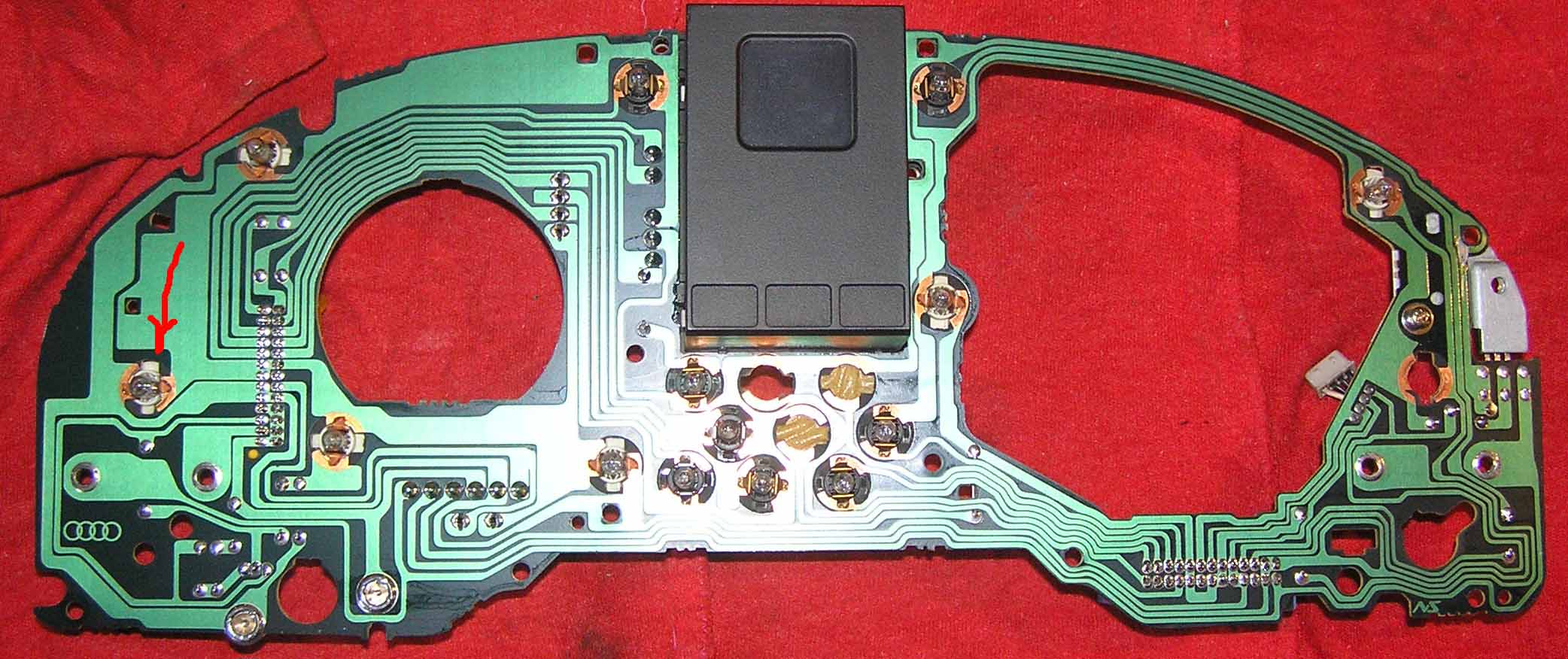

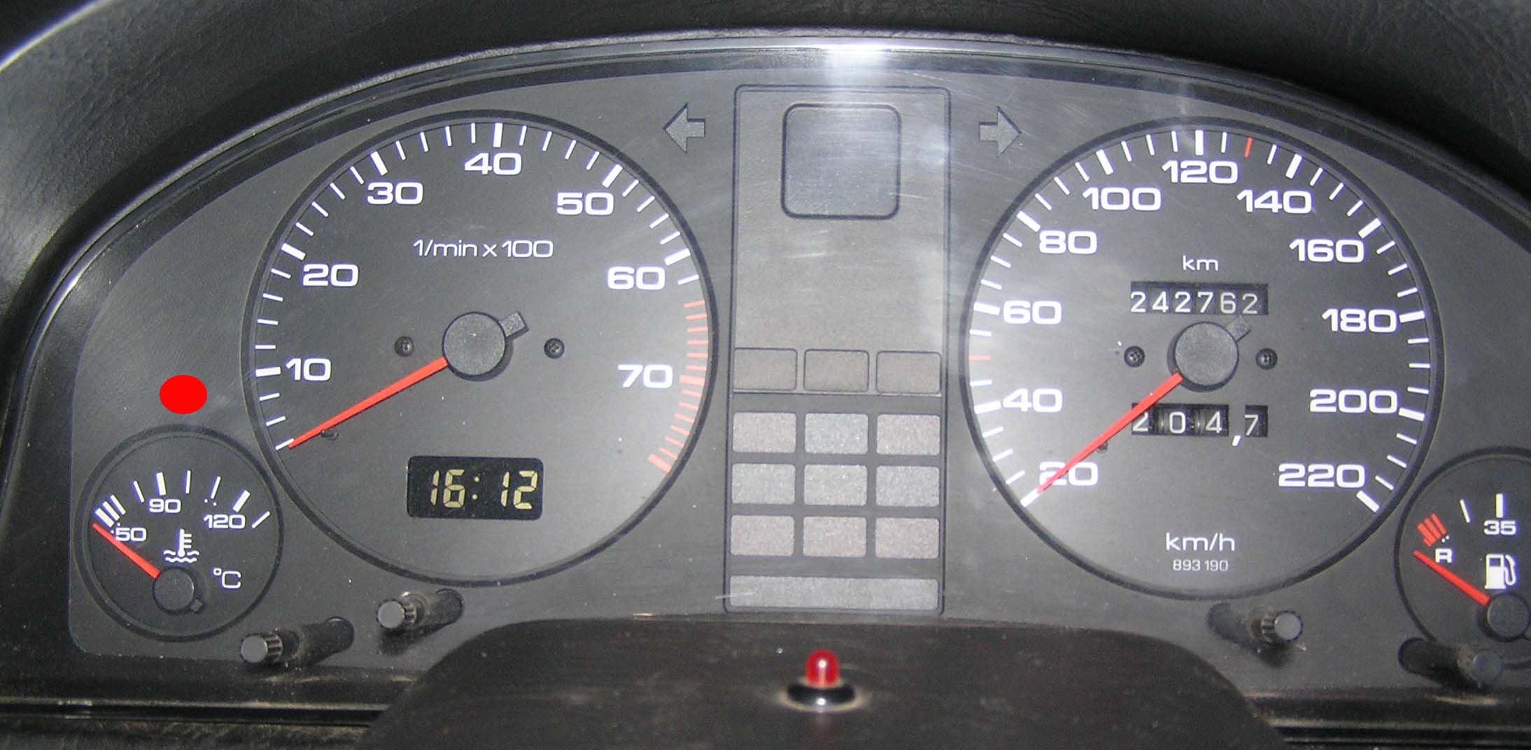

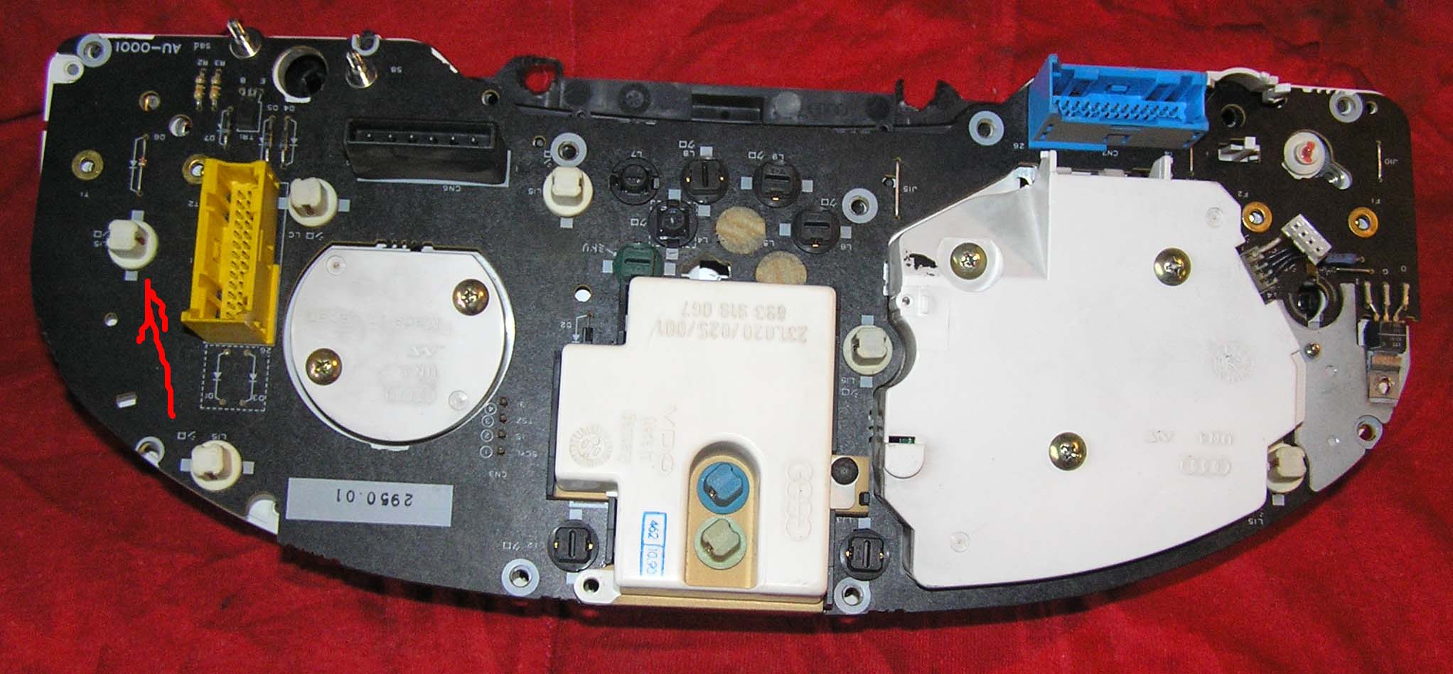

Даю вариант!
В районе показометра (над ним под лицевой панелью) на плате стоит лампа подсветки.
Вместо этой лампы ставишь светодиод двойного свечения - белого + красного. Обрезаешь дорожки монтажа и делаешь схемку, которая в нормальном режиме будет давать белый свет, а в аварийном красный допустим еще и мигающий.
Тогда на внешнем виде это никак не отразится, а подсветка показометра будет еще и сигнализацией, о которой ты и мечтал.
Разместится там все легко, т.к. место там для таких небольших колхозов есть. вот для ориентации в пространстве фотки
-приблизительное расположение лампы подсветки под лицевой панелью (красная точка) . Возможно понадобится поставить отражающий экранчик, чтобы свет светодиода направить правильно.
- обратная сторона приборки
- лицевая сторона самой платы.
На всех фотках лампочка отмечена стрелкой!
Успехов, рационализатор :D :D :D
