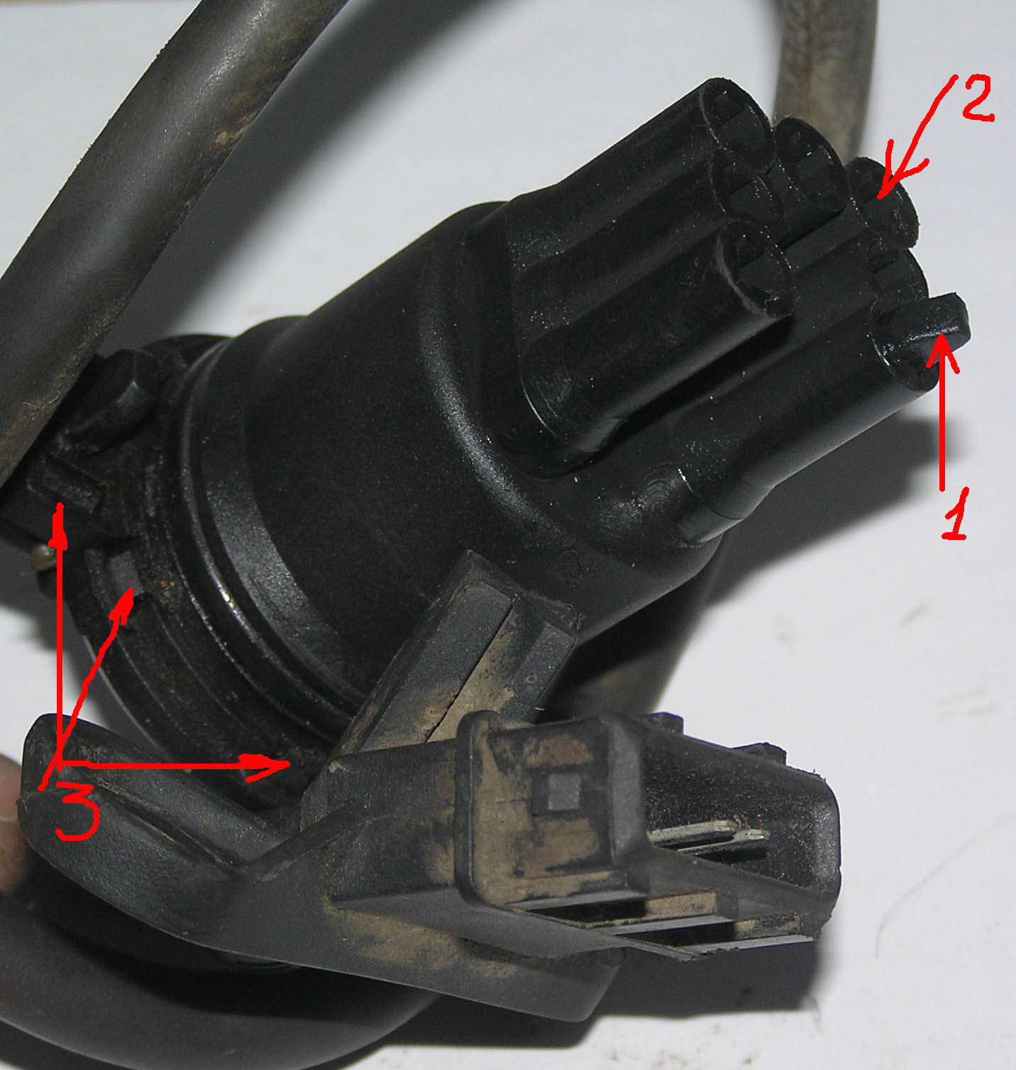

Валера, на Б4. Вот как ты и говоришь, там какието каналы и штырьки. Я так и не понял что это за диво и как работает. Значит можно все наладить?
#12     Re: Огни заднего хода 31 окт 2011, 22:13
Володя, если честно я не разбирался где там может быть проблема, а только мельком глянул на конструкцию. Потом сниму и посмотрю, что там и как.
Ну, вот снял я ее. Не вижу ничего экстраординарного, кроме формы корпуса!!!
Обычная кнопка, при нажатии на толкатель 1 замыкаются контакты в цепи лампы.
Конструкция общая конечно необычная, но думаю, что это из за универсальности...видимо толкатель 1 на разные КПП ставится в разные каналы 2.
Конструкция разборная - крышка закреплена на защелки 3 - 6 шт по окружности и 2 шт у провода.
Разбирать не стал, т.к. она рабочая и лишний раз трогать состарившиеся защелки не хочется.

Валера, спасибо за фото. Вот вроде такая и у меня стоит, я ее снял и ничего не понял, поставил на место. Но только толкателя не было. Если время позволит завтра в части, долезу и фото попробую сделать. А зарбирать это лишнее. Не стоит. Спасибо большое.

Володя, наверное в этом и дело...если бы застрял в канале, то задний постоянно бы горел, а раз не горит, значит сломался хвостик. Думаю, что сделать такой толкатель даже в дамашних условиях дело несложное. Если там что то сложное внутри, то можно просто на половине канала сделать резьбовой сросток и все...в канале на излом не сломается, а хвостик будет работать!

Валера, я когда вытащил, то просто не смог понять что это, как работает, и зачем там эта штуковина стоит. Ничего в ней не было. Но вот вопрос в том, в каком канале должен стоять толкатель. НУдумаю на месте попробую определить логически. Главное то, что ты показал как он устроен, выключатель. А вообщето сильно заумная штуковина. Минус ставлю.

Неее, ну конечно сначала надо отсоединить разъем и при включенном зажигании закоротить два гнезда разъема, если загорится, то лезть в лягушку!!!
Володя обломок по-любому должен остаться...полностью вряд ли сломает!!!
