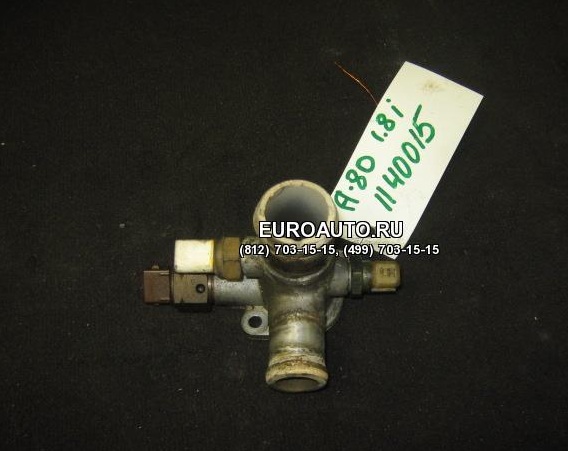

в продолжении темы сегодня в северной столице заказал сей девайс
цена вопроса 190 руб...придет к четвергу...
кому потом фланец подарить?? :D
фланец.jpg [ 62.63 КБ | Просмотров: 4259 ]

#20     Re: ТВВК 08 дек 2011, 17:17
у меня на монике та же картина, что и на первом фото.
