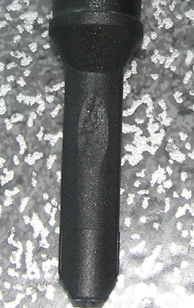

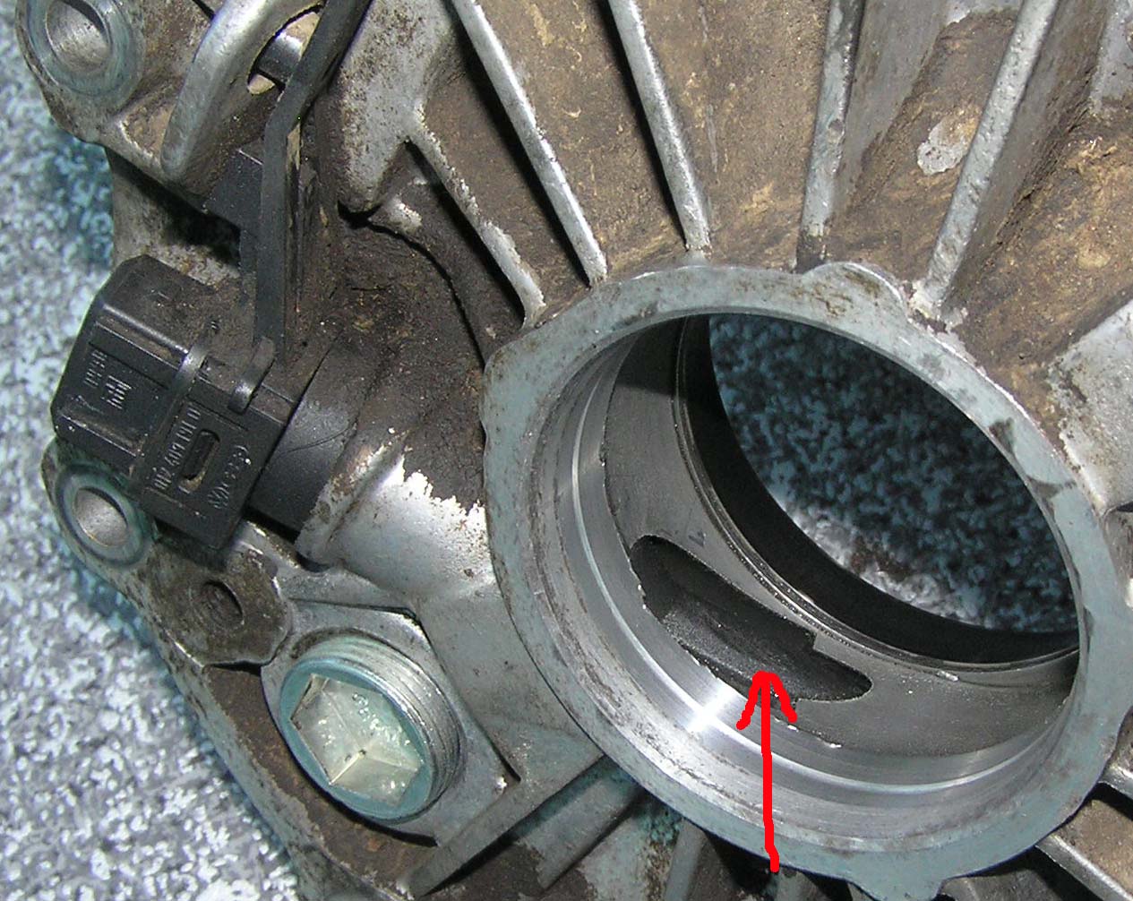

kostyan писал(а) :
кстати на датчике узрел потертость.. что то об него скребет
Костя, если потертость вот такая на корпусе, так это не страшно и тебя переживет!!! Там датчик стоит в отверстии свободно и может касаться при ударах.
А твоя проблема, как тебе и писали в плохих контактах, переустановил и заработало, дай бог, чтоб надолго, но лучше сразу почистить и забыть!!! ;)

а вот эта проволочка которая два уса соединяет ее можно спаять???
#13     Re: Спидометр 29 июл 2013, 20:54
Это не потертость, смотрите лучше, это сделано специально.
#14     Re: Спидометр 29 июл 2013, 21:59
Артем, может и специально, но смотрится, как потертость. Конечно это для того, чтобы магниты не цеплялись...
