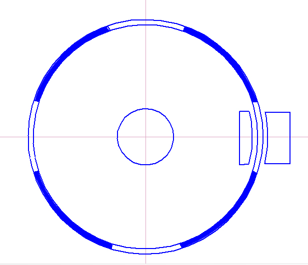

Всё дело в том, что наша система с ДХ и шторкой совершенно не зависит от люфтов во втулках оси!!! Эта система на люфты ПЛЮЁТ!!! Я еще на Жопике пытался переделать на такое, но потом сделал правда другое. Вот на контактной системе зажигания там ДА, любой люфт в оси меняет УОЗ от стандарта до 2-х, 10-ти раз!!! Так что не парься ты здесь, пока ось не выпрыгивает из втулок и остальное на начинает что то цеплять и разрушать - все вполне нормально!

Володя - рассуди сам!
Если на контактной системе люфт вала распределителя прямо пропорционально влияет на зазор в контактах прерывателя, а это прямо изменение УОЗ, то у нас, ну максимально при любых люфтах можно получить - это изменение УОЗ на 0,1-0,2 %. Это исходя из диаметра шторного валика и какого то зазора во втулках (ну до 0,5 мм например!), поэтому все эти люфты здесь по барабану!!!
Вот посмотри картинку -- тут вроде и так понятно все!
Шторки.jpg [ 122.53 КБ | Просмотров: 9334 ]
