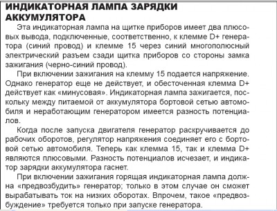

Спасибо за информацию, Валерий!!! Несмотря на то, что я понимаю всю теорию - никак не могу для себя понять: как может лампочка в 2 Вт отвечать за заряд АКБ??? :cry:
#6     Re: не горит лампа заряда АКБ, а по замерам генератор рабочи 15 янв 2018, 09:30
Вот, если бы не ленился и почитал форум, то не стал бы заставлять других писать в тысячный раз!!!
Лампа отвечает за начальный ток возбуждения генератора!!!!!!!!!!!!!!!!!!
При оборотах до 2500 ток возбуждение подается через эту лампу! Если после запуска сразу же газануть тыщи на три, то лампа и не нужна - генератор самовозбудится.

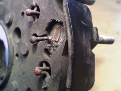

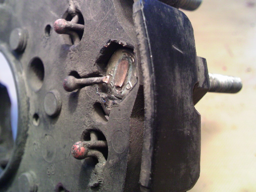

Дима, надо не пошевелить, а зачистить! И еще, я как то затягивал гайку на гене, перетянул по дури и у меня провернулась головка этого болтика с той стороны и оторвался проводок - вот фото.
PIC212.jpg [ 158.6 КБ | Просмотров: 17782 ]
